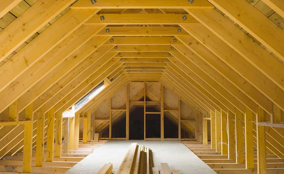

Става въпрос за двускатен покрив с ребра 8х10 през 60 см. Ребрата са дълги 5.50, подпряни са със средни столици, но за заздравяване искам да сложа и клещи. Какъв размер е удачен за гредите за клещи и как се захващат към ребрата.? Самите клещи предвиждам да са дълги 4м за да мога да направя двоен таван.

А как е по-правилно да се сложат клещите, под средните столици по наклона или над тях? Ако стъпят върху столиците май ще е по-здраво, но ако ги спусна под тях ще си дам ниво направо за окачения таван и допълнитено мога да сложа попчета на клежите върху преградните стени. Ако дам нивото за окачения с тях идват към 6м клещите, затова обмислям допънитени подпиране. https://postlmg.cc/ftvsVyjv

Клещите имат ли изобщо някаква носеща функция или просто спъват покрива да не мърда встрани?

ср окт 27, 2021 8:40 pmnautilus33 написа: Клещите имат ли изобщо някаква носеща функция или просто спъват покрива да не мърда встрани?Хоризонталните връзки са натоварени на опън, ако това питаш.
