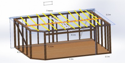

Здравейте колеги предстои ми преостройство на каражно бунгало. Обръщам се смолба за компетентно мнение.
В момента е с две врати и две клетки трябва да стане с една голяма врата и да е едно общо помещение /без колони вътре/.
Зградата е ширака 7м дълбока 5.5м висока 3м. На стоманобетонен фундамент дървени колкони и между тях пана от винкел и ламарина.
Покрива е едноскатен с 40см денивелация.
от лицето на зад намалява. За предпочитане е конструкцията да е от дърво /иначе маисторите ми предлагат да е от бетон
/. Покривното покритие ще е ламарина ЛТ.

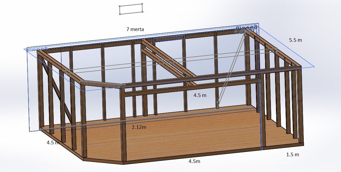

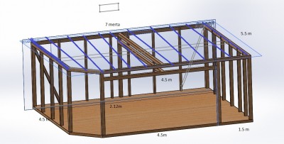

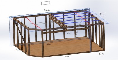

На скиците с различни варянти съм мислил но незнам с какво сечение трябва да са гредите и кои варянт е по добре да се направи а ако не става с греди може метал за предпочитане профили или фермички?
Р.С. видях, че в нашия район натоварването го дават 200кг/м2.
