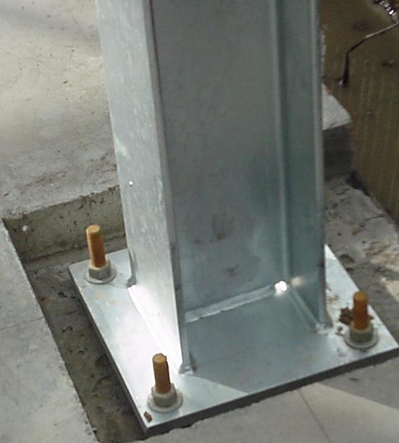

Колоните и тяхното съществуване стабилно захващане към плочата.
Не ми се иска да ги вкопавам. Гледах на един съсед, вкопани, импрегнирани с нещо си и после с битум и вкопани. На 4г вече са загнили в основата.
Мислех си ако бетонирам 6 железни 5мм Г профила в плочата, да стърчат по 30-40 см и да хвана гредите за тях с яки болтове?
Може би ще е доста по стабилно.

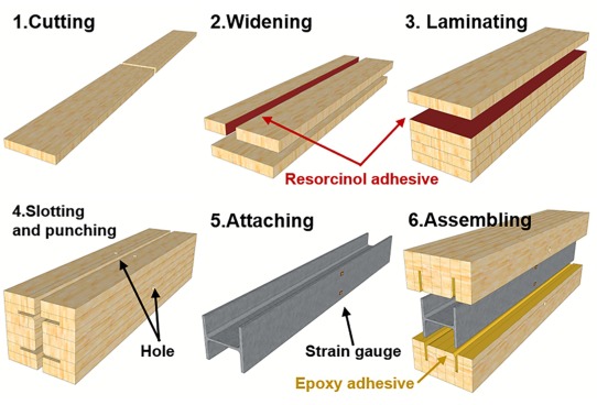

Ако няма диагонали и не искаш
дълбоки паянти, двустранно дублирани
с шини (закоравяване на връзката
колона-греда тип „момент“), то ст. колона
„сандвичирана“ между две греди или талпи
със ст. плоча и 4-болта, да поеме вятъра и
земетръса.

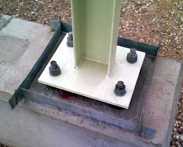

Металните планки които имам са тип, метален ботуш дълбок 15см с отвори в страни за анкери.
Смятам да сложа освен пироните или винтовете метални планки или да набия от тези олд скул скоби които се набиват в гредите.

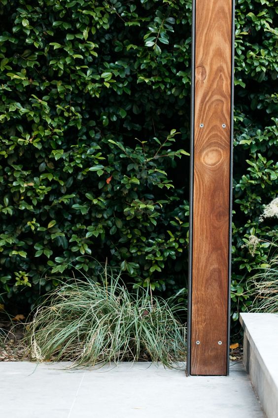

Укрепването се прави след изграждането на конструкцията. Колкото е необходимо - толкова! За целта трябва да си предвидил и най-неприятния вариант, т.е. пълноценни диагонали от върха на всеки ъглов стълб под ъгъл близък до 45 градуса в двете равнини на стените. Цигански скоби, планки по десетина см, коси подпори само по ъглите горе... не помагат особено при лост с рамо 2,50 към 0,10-0,20.
Ако си се спрял на кутии, бих те посъветвал да увеличиш сечението на стълбовете, за да не се налага стоманата да обхваща до 1/4 от височината им. В смисъл, колкото по-корава е гредата, толкова по-къса може да е кутията в основата. И не трябва да има никакъв луфт, което се постига с яки болтове и материал, който да не се разсъхва.
