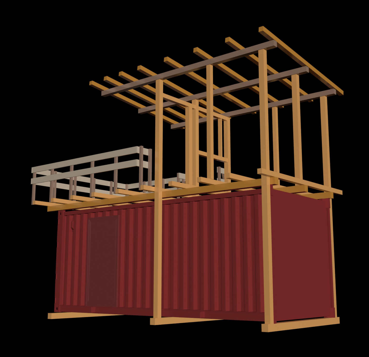

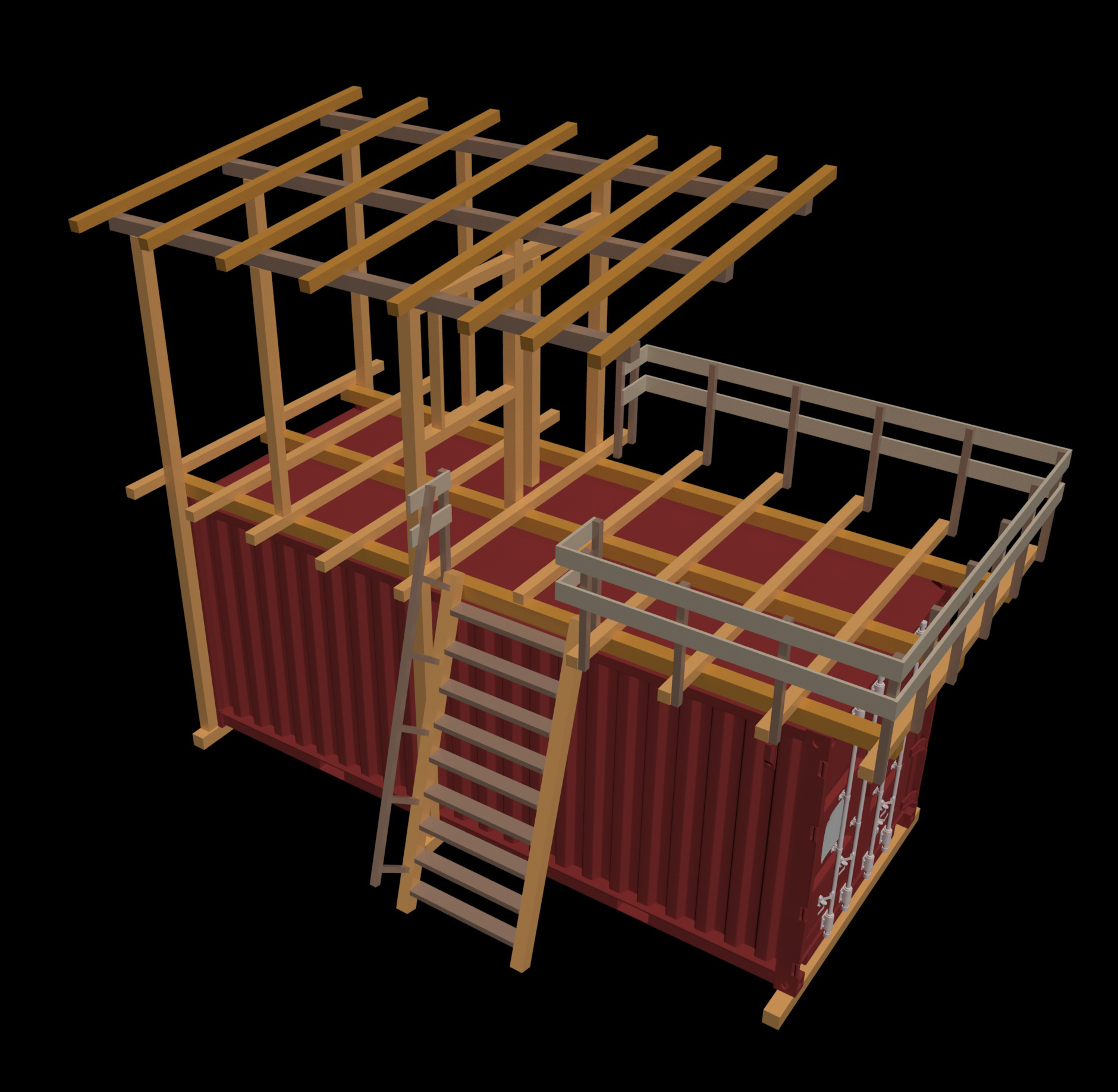

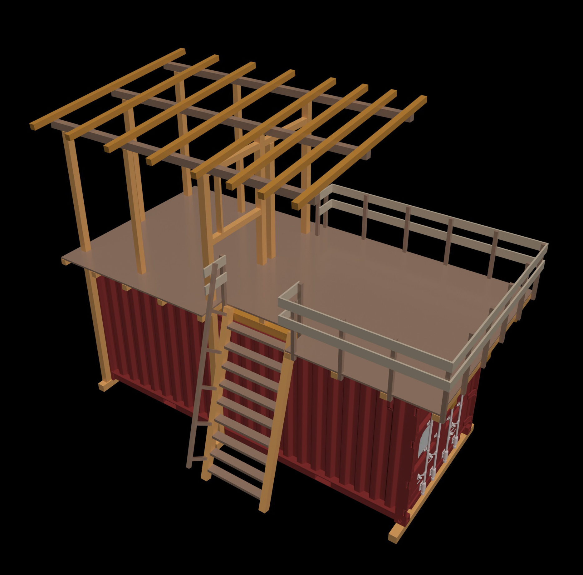

Здравейте, споделям идеята си с молба за критика и съвети. Детето винаги е мечтало за къщичка на дърво, само че такива дървета нямаме на двора. Сега взех един стар морски контейнер с размери 2.5 х 2.5 х 6 м. и ми хрумна че мога да импровизирам нещо доста приятно отгоре. Обаче ми липсва опит с дървени конструкции и се опасявам че ще направя ключова грешка при конструирането поради незнание. Направих си чертежи в 3д студио, не съм сложил диагоналите никъде, но ще сложа. Контейнерът лежи върху 3 греди, две от тях мисля да използвам като стъпки за носещите покрива греди. Има една относително толяма козирка, която ме притеснява най-много - да не съм прекалено оптимистичен. Но пък няма да е покрита, а само пергола. Ако виждате възможни проблеми, моля споделете!
Ще съм благодарен
съб апр 30, 2022 6:13 pmcyclop_s написа: Контейнерът лежи върху 3 гредиЕлементарно е за направа, но контейнера не може да лежи върху дървени греди.
Ще потънат, ще изгният и след година ще е леш.
Отлей бетонен фундамент или бетонни стъпки за основа на контейнера. Анкерирай здраво дървенията за бетона или за контейнера за да не отлети при първият силен вятър.
