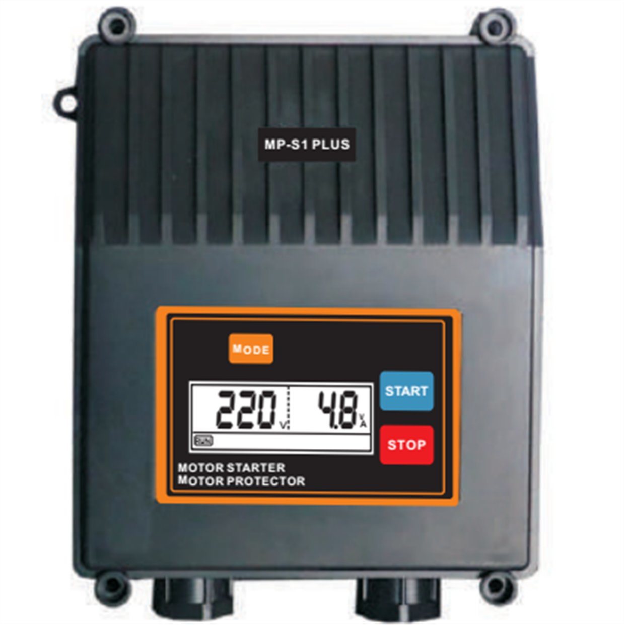

Идеята ми е да се сложи едно такова табло https://www.google.bg/search?q=mp-s1&so ... 4&dpr=1.25 (MP-S1 PLUS) и да му се върже електрически поплавък. Съответно автоматично да се пълни резервоара.
Чуденията ми са няколко:
1.Резервоара е далече от сондата, дали е проблем че кабелът на електрическия поплавък ще е 30-40метра ?
2.Инсталацията на къщата е двужилна с заземена нула, а таблото иска и отделно маса. Сега на таблото което ползваме сме му вързали маса от заземяването на уличен стълб, което не ми харесва много.Вилата е планинска и почвата е 30 до 60см и забиването на колове не знам дали ще се получи.Какво е най-удачно?
3.Искам да сложа и защита от работа на сухо на хидрофора ( за всеки случай),електронен пресостат не ми върши работа, съответно дали да е такъв тип защита https://fluida.bg/products/automation-a ... ow-switch/ или https://argo-market.com/Products/Details/1916#?
4.Дефектнотокова защита трябва ли, предпазители има отделни за помпата и хидрофора(оразмерени са според товара), и двете са скрити, няма досег и хора и животни?

Е, ти ако си мислиш, че тук няма да получиш различни мнения, се лъжеш. Ето моето:
1. Няма проблем, ако е правилно оразмерен
2. Зануляване е достатъчно
3. Не знам защо не ти върши работя електронен пресостат, много по-добър от механичния е. Иначе и двата показани варианта на защити стават
4. Не

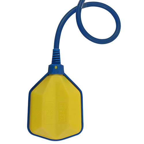

Ако прочетеш инструкциите на таблото за което говорш ще рабереш, че то има функция за защита от работа на сух ход. Само трабва първоначално да си ги калибрираш. От години ползвам такива табла включително и у нас и съм много доволен. Моя буферен съд е също 500 литра, няма проблем да наставиш кабела на поплавъка и 50-100 метра с 2,5 мм2 меден проводник. Ел поплавъка прекъсфа фазата на сондажната помпа. Поплавъка от снимката е удачен, евтин ( около 20-25 лв) и ги ползвам безпроблемно. Включително и у нас.
У нас ел инсталацията също е двупроводна и съм обединил нула и земно. За ДТЗ нищо не мога да кажа, нямам такава.

За защитата на таблото знам, там не е толкова проблем защото вода в сондата има. Става въпрос за защита на хидрофора, ако по някаква причина спре сондажната помпа.
Иначе точно това ме интересуваше дали работи и дали е надеждно. Поплавъците ги продават с кебел 3x1 или 3x0.75м2, ще сложа поне 1,5м2, защото някъде около 30м трябва да го удължа.
