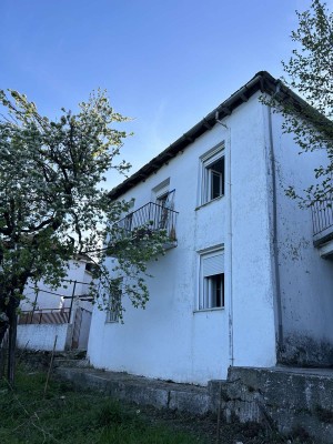

Здравейте, това е стара къща в Гърция в местност с много вода. Разчистихме всички плевели около къщата, като някои си бяха проправили път до вътрешността на къщата през основите…говорим за къща с 60 см дебели стени. В следствие на това /а може и на друго/ в къщата има влага и мухъл. Бихме искали да изолираме по някакъв начин основите и да изтребим корените на тези растения в основите на къщата.
Имате ли идея как да направим това?

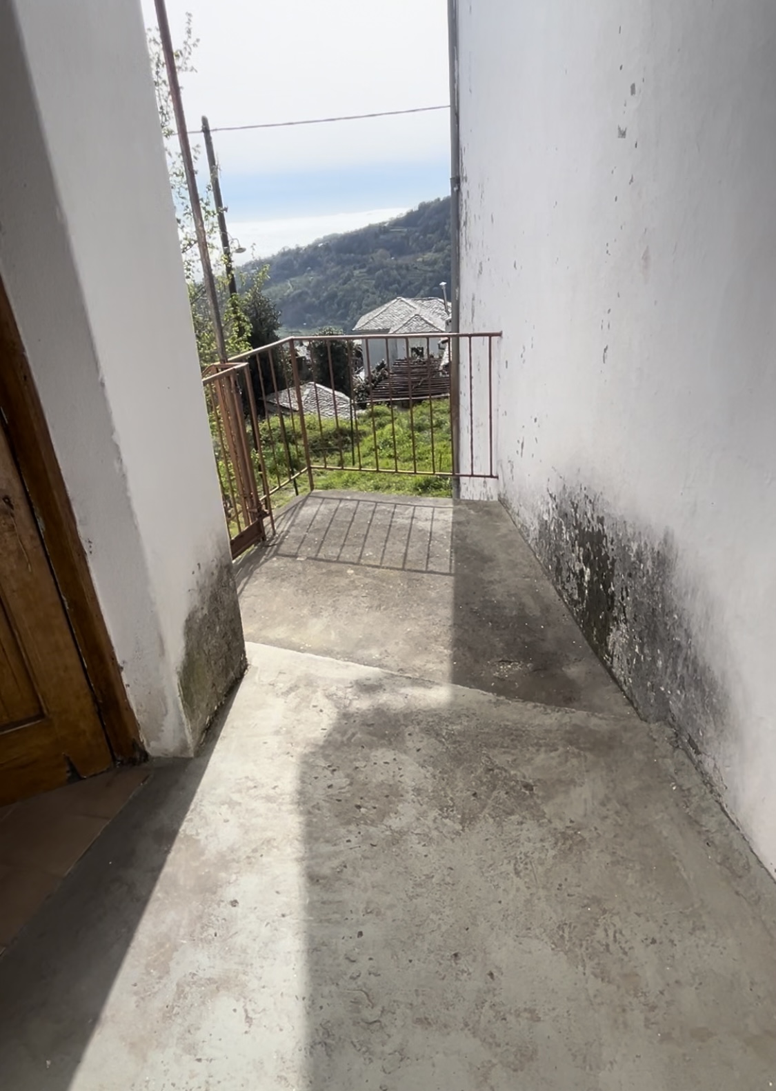

Първата снимка е на втория етаж, където няма растения, но се чудя, дали само с боядисване ще се справим с това почерняване в основата?

Не са растения, а водостока. Прегледайте и почистете улуци и водостоци, да няма и теч. Изместете оттичането на водата.
Плочки и висок цокъл по стените. Преди това добра хидроизолация.
