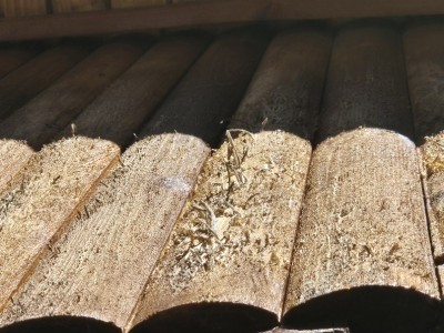

Здравейте, става дума за декоративна ламперия/сечак на вилата в трагично състояние. Така заварихме ламперията от предните собственици, от години искам да я реставрирам, но време нямаше. Та тази година и дойде времето. Съвети с каква машинка най-ефективно мога да мина така, че адекватно да се изшлайфа навсякъде?

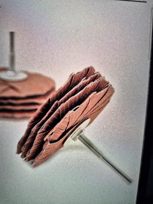

Едно време ги ползвахме за друго, но гледам и сега ги има:
https://www.chiko.bg/shop/chetki-za-dom ... a-tel.html

пет мар 29, 2024 7:49 pmkborisov написа: Това, за да е в това състояние си има причина.До колкото знам едно време е мазано с някакъв неподходящ лак + изложението на фасадата пряко слънце, влага есента, тежки зими. Общо взето това трябва да е причината. Парапетите на терасата бяха в същото състояние, но тях ги смених изцяло, направих, лакирах и трета година не са мръднали.
Каквото и да го направиш, ако не отстраниш причината, скоро ще е пак същото, че и по-зле.
Фасадата ми се ще само да реставрирам
