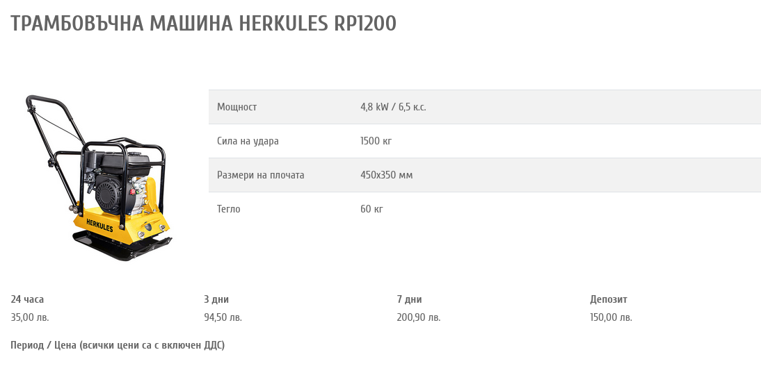

Мисля да взема и такава трамбовъчна машина за един ден и да мина отгоре. Ама първо пръстта ли да трамбовам, може ли с нея да се трамбова и върху чакъл? Като трамбовам да мокря ли с вода земята за да омекне и да се уплътни по-хубаво? Там където сега мисля да правя разширението преди имаше навес и земята не е виждала вода сигурно 25 години и е много суха и ронлива. Греба я с лопатата като в пясък.
