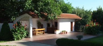

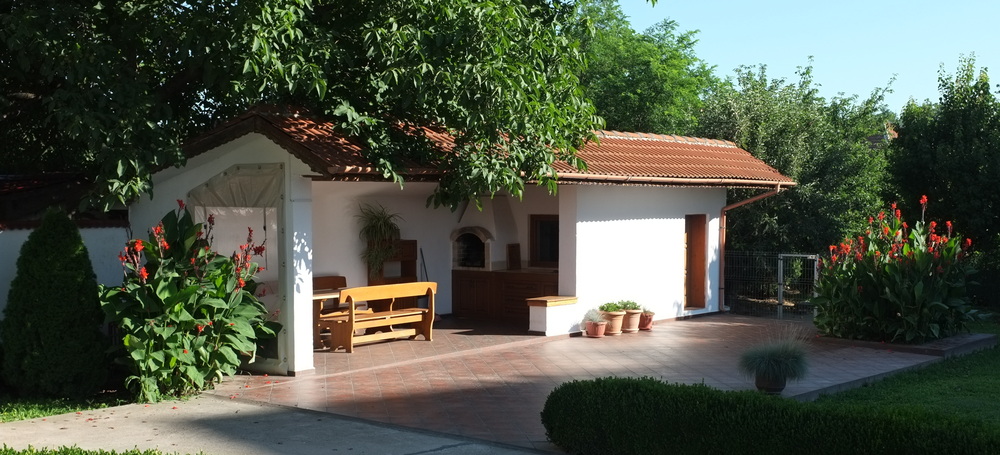

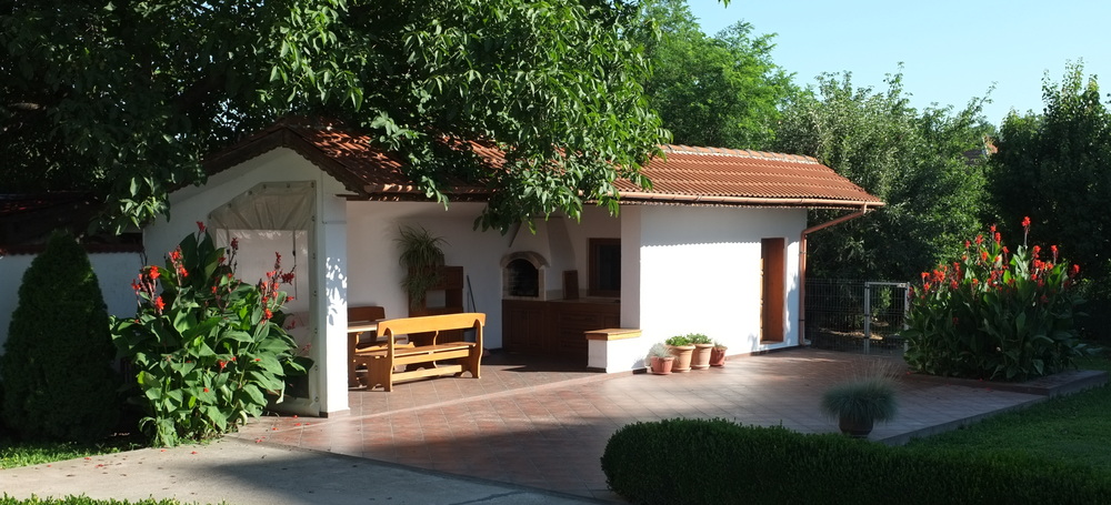

oie_aeZKQOIDyCae.jpg Аз това направих от кошарата в двора на къщата, която купих преди 15 години. :)

Колко е хубава кошарата не знам, но....
Съборих двете стени на съществуващата кошара. Направих колона и трегер, дето да носят покрива. (според приятел, дето това е учил, направил съм трегер, дето цял блок може да носи).
После направих покрива. Съвсем самоделна моя конструкция.
После измазване (предимно с цимент. Вар съм слагал в мазилката само за вкус и аромат)
След измазването - камината и довършителните работи.
