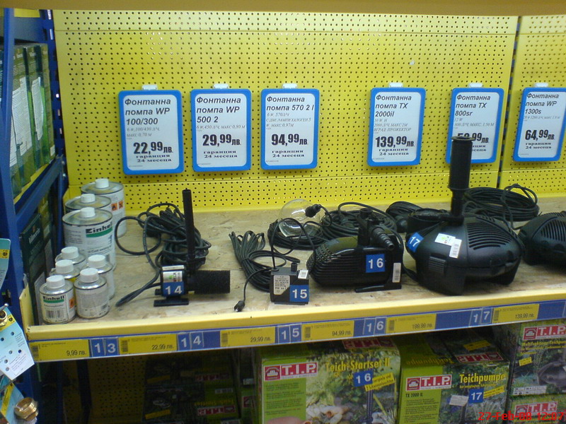

Смятам да направя езерце в двора, като обмислям да му направя каскада, но се чудих как да направя водата като циркулира да се изкачва нагоре и да отива после пак в езерцето, та потърсих из интернет и попаднах на това - http://www.cascadekoi.com/Pond/BuildYourOwnPond.aspx
Хареса ми замисъла за помпата, но можете ли да ми кажете на българския пазар какво да търся, колко струва и всякаква информация, която може да ми е полезна и да ме улесни в плановете?

В бриколажа има много такива помпи най-евтината е 15 лева и нагоре зависи от това колко литра на час качва и на каква височина се слага маркуча от който да тече.
Виж темата -> http://www.napravisam.bg/forum/viewtopic.php?t=9454 там надолу си направихме едно такова езерце с помпа от 15 лева от бриколата , вярно че тече тънка струйка, но пък е много красиво като се стича по камъка :-D

А искам да попитам, в линка който дадох, там дават две помпи, тази която е на дъното и другата pressure-flo, каква е тя и трябва ли и такава да търся, или тази за която ми казахте върши всичко?

Погледни и тук:
http://www.napravisam.bg/forum/viewtopi ... c&start=15
Тази помпа (на първата снимка) е с дебит 2000л/ч., но върши работа и от 500л/ч. Тя има вграден прожектор и два крана за насочване на струята - през фонтана или през водопада. Има и по-евтини, но шума от плискащата се вода е по-слаб - зависи какво търсиш.
Тази помпа съм я купил от Практикер. Ето малко инфо:

Благодаря много за отговорите! Помогнахте ми! Като дойде времето за помпата, най - вероятно ще купя такава като тази от 29лв., а като завърша всичко/за сега не искам да поставям крайни срокове, тъй като времето ми е ограничено/ ще пусна снимки :)
