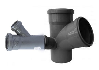

Здравейте, трябва да включа изходящата тръба на пералнята в разклонителя на снимката. Разклонението ф50 отляво ще се използва за тръба на мивка Варианти с допълнителни елементи нямам, защото се променя нивото. Ако го разпробия как мога да монтирам маркуча така че да няма течове?

Конкретизирай какво точно се променя в нивото ако му забодеш една У-редукция ф50х32 например? И да подадеш маркуча от пералнята в разклонението.
32-то може и да е странично, а не нагоре.

Е че какъв е проблема да е нагоре. За маркуч от пералня е.

Вдига нивото с 5 см. :-D
Човека държи нивото да не се променя и все трябва да има някаква причина.
Ако да речем разклонението е на максималните см за пералнята или да опира на мивката.

Маркуча на пералнята върви на нивото на разклонението на ф50. Ако се вдигне по-високо няма ли да остава вода в маркуча?
Мишо, в маркуча винаги остава вода, просто го имай предвид и това да не ти е водещото като взимаш решение какви редукции да ползваш! :partyman:
miroki - майстор
Повечето перални си имат място за захващане на маркуча на 50-60 см. именно заради това.
iliya_i - майстор
Маркучът на пералнята трябва да се повдигне на 50-60 (виж инструкцията) до към 80 см от пода. В противен случай пералнята не може да се напълни с вода. При нисък маркуч водата изтича направо в канала, а при прекалено висок помпата се затруднява.
