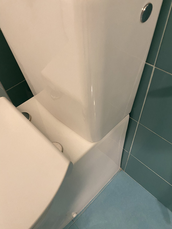

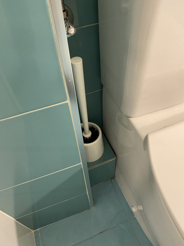

Ясно е за кои таблетки става въпрос (и да е вградена структура - пак може да се пускат в казанчето).
Тия таблетки, или "ароматизатори" както ги наричате няма да покажат дали теча е от чиста или мръсна вода. На пръв поглед е чиста, много силно се надявам наистина да е така :-D
Както няколко пъти казах - моноблок е, със задно оттичане.
Няма клатене, между казанче и чиния има съвсем лек, едва доловим луфт.
Никъде не може да се бърка, камо ли да се пипат гъвкави връзки.
И пак казвам - от 5 г. монтирано, последната промяна (силикон към пода) от преди ~14 мес. А проблема е от месец-два най-много.
Не е имало удари, или подобно по моноблока.
Ето още две снимки:

Изолирай го с таблетката дали е от душа. Ако не е се разглобява. Почваш от казанчето, че е лесно и ако там не откриеш нищо псуваш и продължаваш надолу.
Повече от това не мисля, че някой може да ти помогне. Имаш насоки как да продължиш напред за да решиш проблема.

сложи оцветителя в казанчето вечерта и не го пускаи през ноща. Една кофа с вода за спешно ползване. Ако има оцветена вода сутринта дефекта е в болтовете и гумите по казанчето.

Е тва не им аресвам на тези скрити дизайнерски решения и бегам далече от тях.
Казанчето може ли да се свали без да се вади чинията :?
При тези де съм монтирал/демонтирал гайките на болтовете са отдолу. Т.е. необходим е достъп от долната страна на чинията. Ако и при този моноблок е така, това означава изваждане на чинията.
И ако е така както съм писал, то дали теча е от казанчето или от уплътнението на изходящата вода и в двата случая означава демонтаж на моноблока, залепен със силикон.
Преди няколко месеца демонтирах чиния на моноблок залепена със силикон към пода и бая зор докато я отлепя. Ако само си обмазвал външно вероятно ще отлепи лесно.
Интересно е при този монтаж какво уплътнение е ползвано за изходящата вода. Трябва да е подобно на такова за конзолна чиния, защото няма достъп за наместване при нахлузване.
Вадил съм уплътнения към изходящата вода на няколко години станали на кокал. Загубили всякаква еластичност.
М-у казанчето и чинията има пръстеновидно уплътнение и според зависи материала му, се деформира и изчезва притискателната сила, която всъщност прави уплътняването.
Все пак огледай фугата казанче чиния. Със суха тоал. хартия, забърсвайки по фугата, ако се намокри, значи уплътнението м-у казанче и чиния пропуска.
Ако е от това уплътнение си мисля, че от оцветена вода престояваща в казанчето няма смисъл, защото през това уплътнение теча се случва само когато изтича вода от казанчето към чинията, а това означава, че цветната вода вече е в чинията.
Теста с оцветяване може да е полезен само за откриване на пропуск в уплътненията на болтовете за казанчето.
А и ако както предположих казанчето не може да се сваля без да се извади чинията, каква е ползата от тестовете :?

На едната снимка се вижда, че казанчето е с горно пълнене. Не разбирам кое толкова му се мисли. Варианти бол да се види от къде е теча.
Иначе точно поради същите съображения сложих стоящ моноблок със задно отичане. За да може да се сервизира лесно при нужда.

Аз па като гледам снимките, мое би със стетоскоп да е възможен оглед зад гърба на моноблока :?

Има на снимката някакъв луфт от задната страна на моноблока, може и да се навре жилото и да се огледа. Без проба - само предположение.
