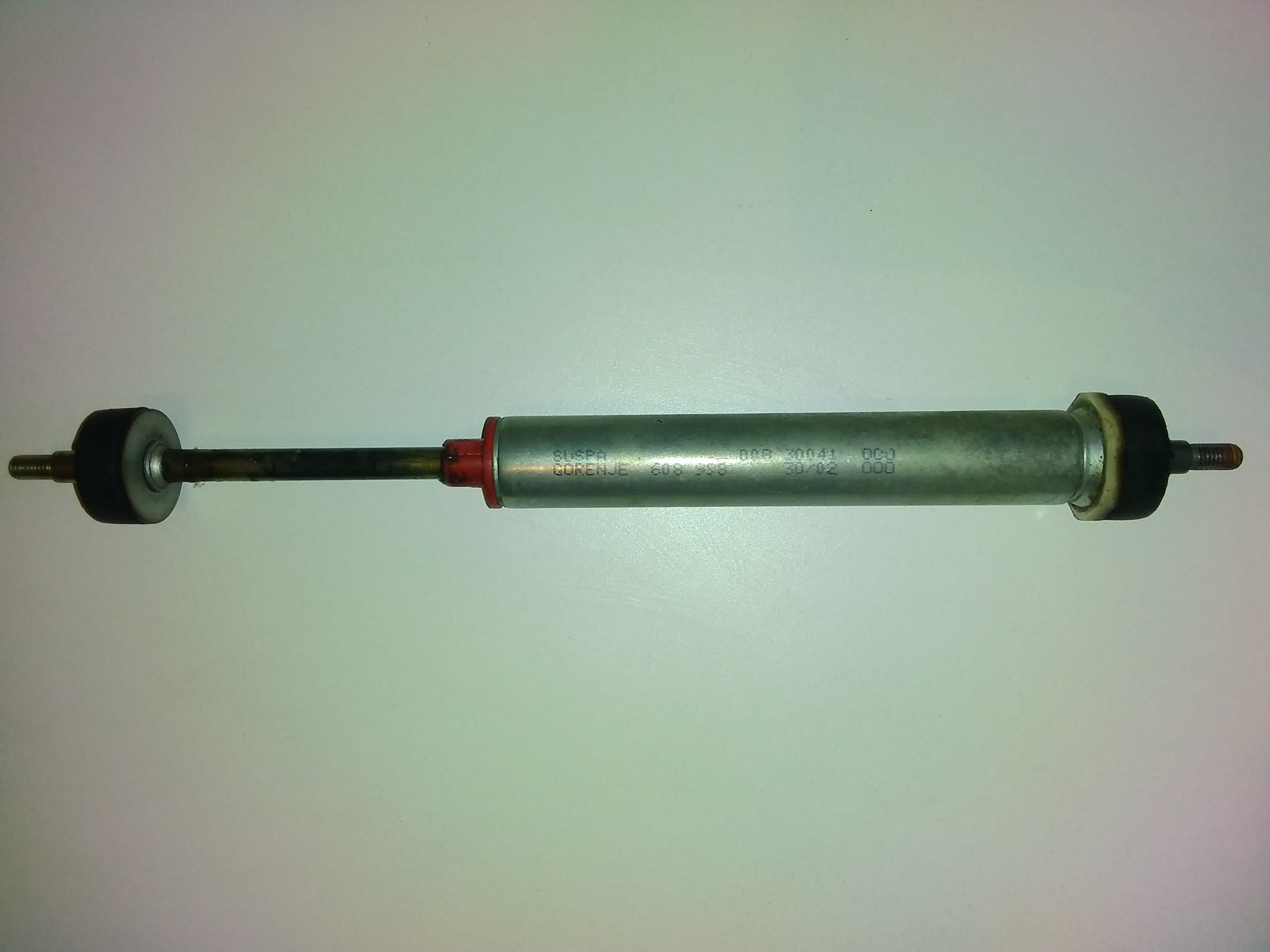

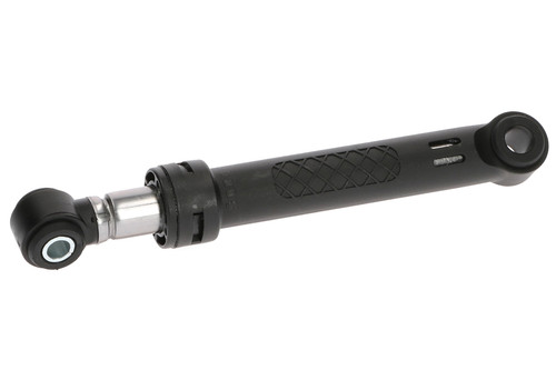

Ето какво представлява амортисьорът - единият от трите. Отгоре и отдолу се захваща с болт и гайка. Трудно може да се развият от вибрациите.
Под "ухо" може би имаш предвид друг вид захващане - на първата снимка.

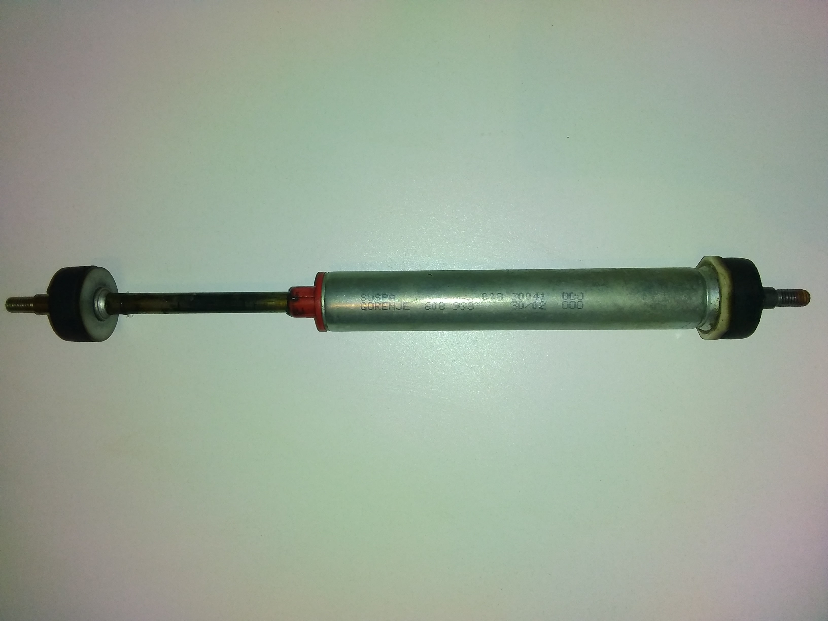

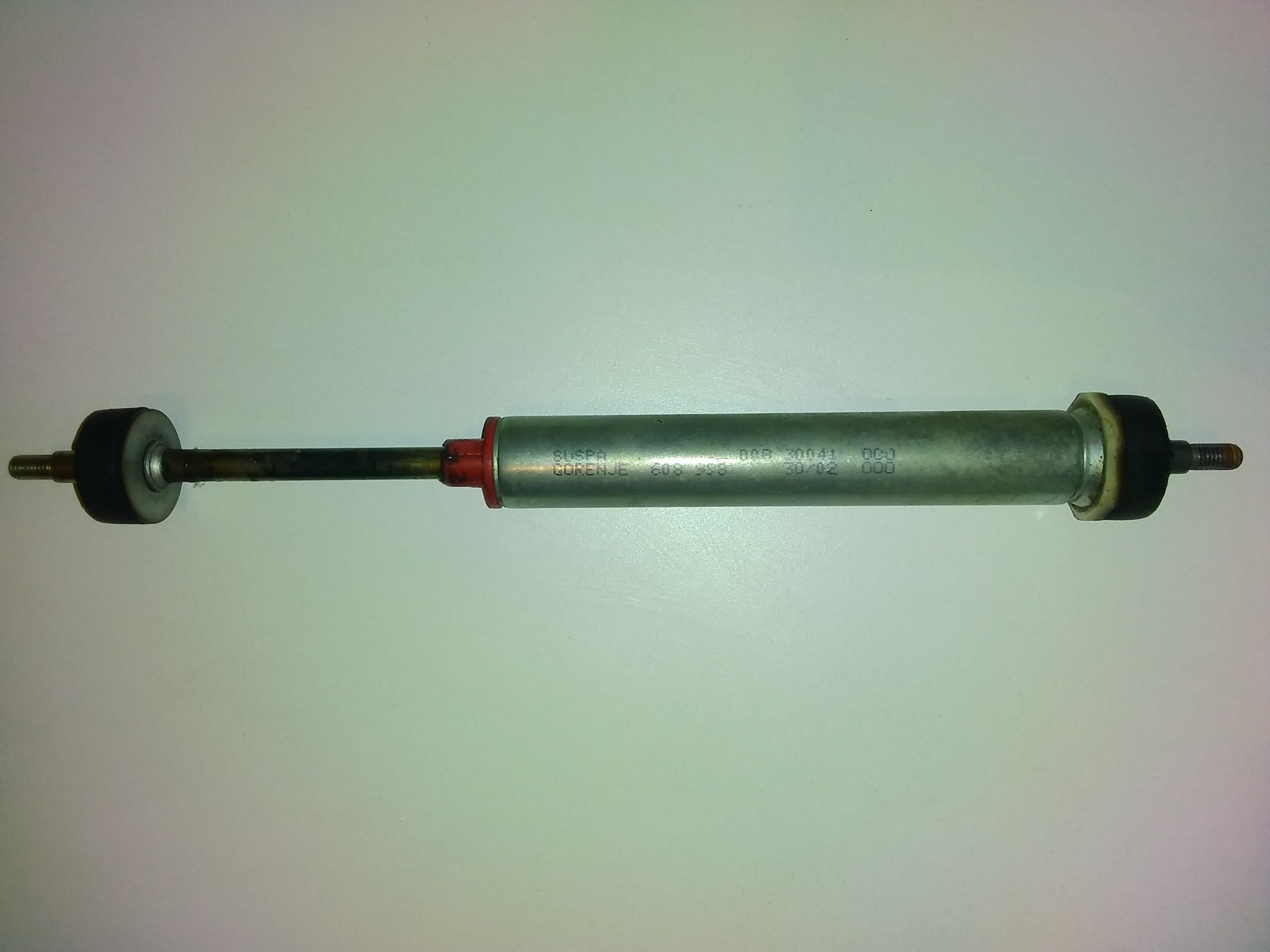

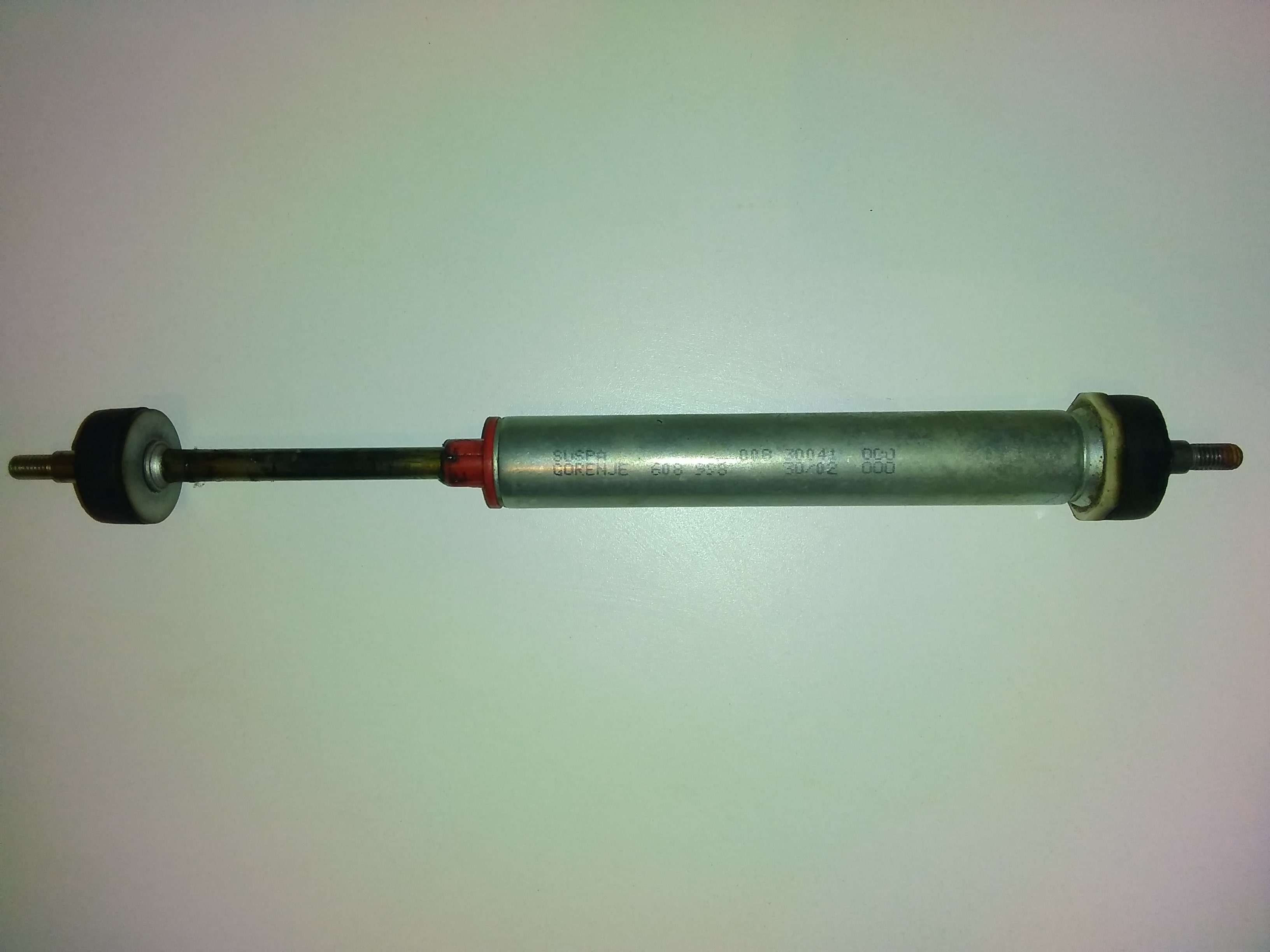

чет сеп 22, 2022 12:06 ampetromaniq66 написа:
Амортисьори
На снимката се вижда марката и датата, на която е произведен - Gorenje - 30/02/ 000.
При натиск надолу буталото потъва и се изтласква - не би трябвало пружината да се е счупила.
Проблем ли е, че оста на буталото леко се клати на мястото, където се трие с червената пластмаса? Т.е. там има лек луфт - може би от износване.
Ще извадя и проверя останалите два амортисьора. Трябва ли да се сложи грес над червената пластмаса (мястото на триене)?

Оказа се, че единият от двата амортисьора (с черна пластмаса) е малко по-къс и потъва по-лесно. Ще сменя и трите.
Също бяха разхлабени горните им гайки - като се разклатят, амортисьорите тракат както при центруфугиране.

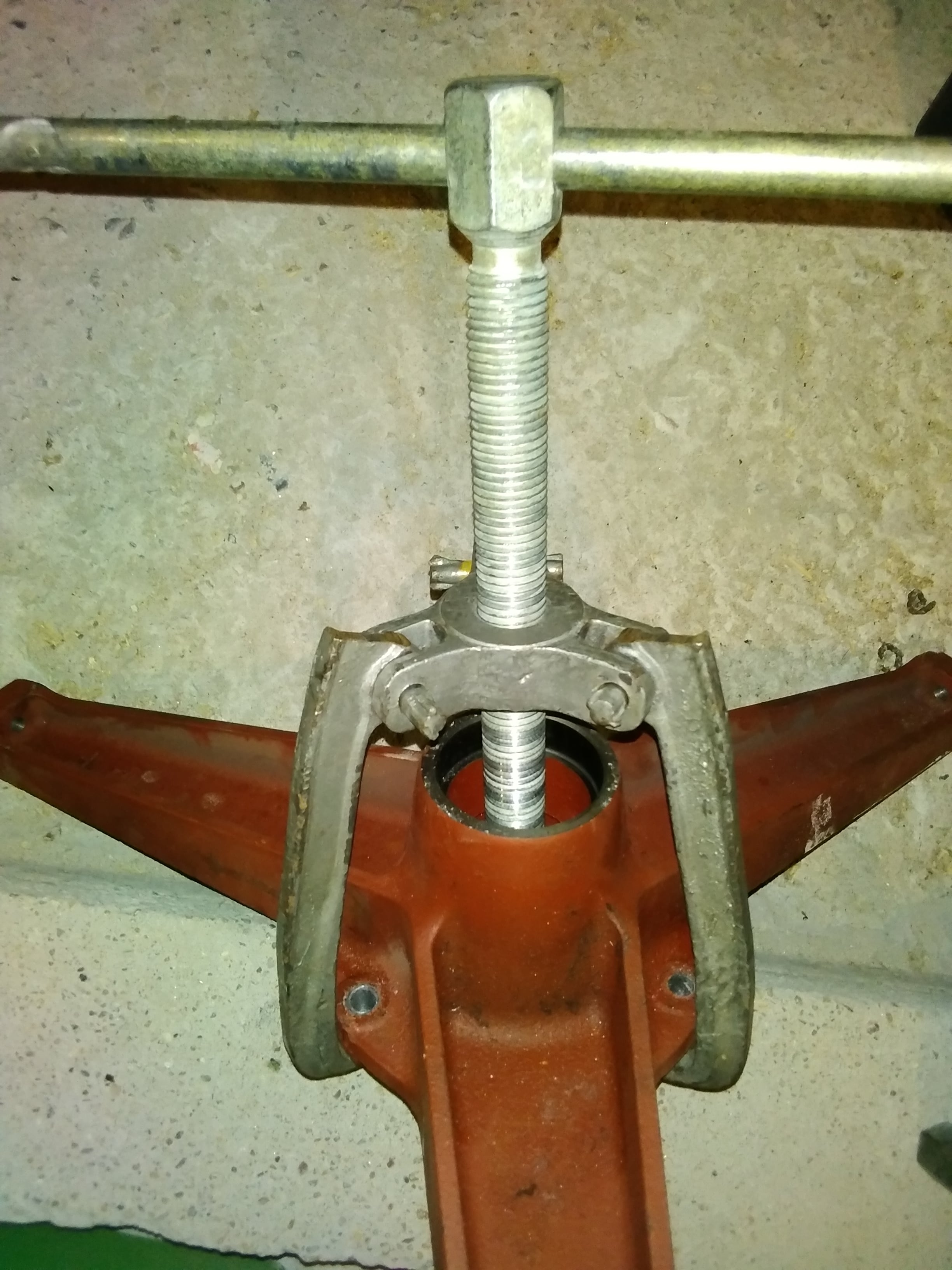

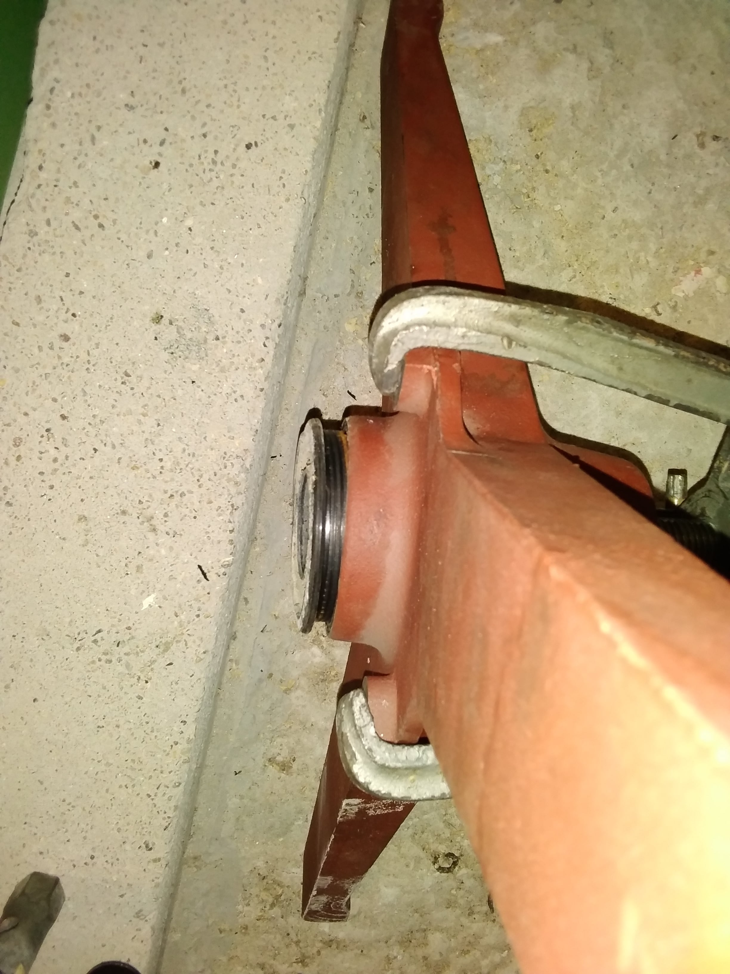

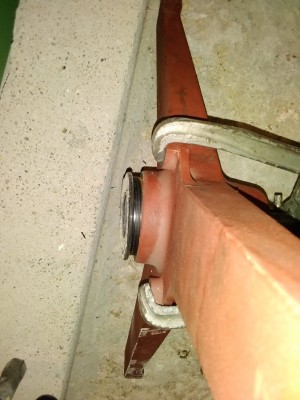

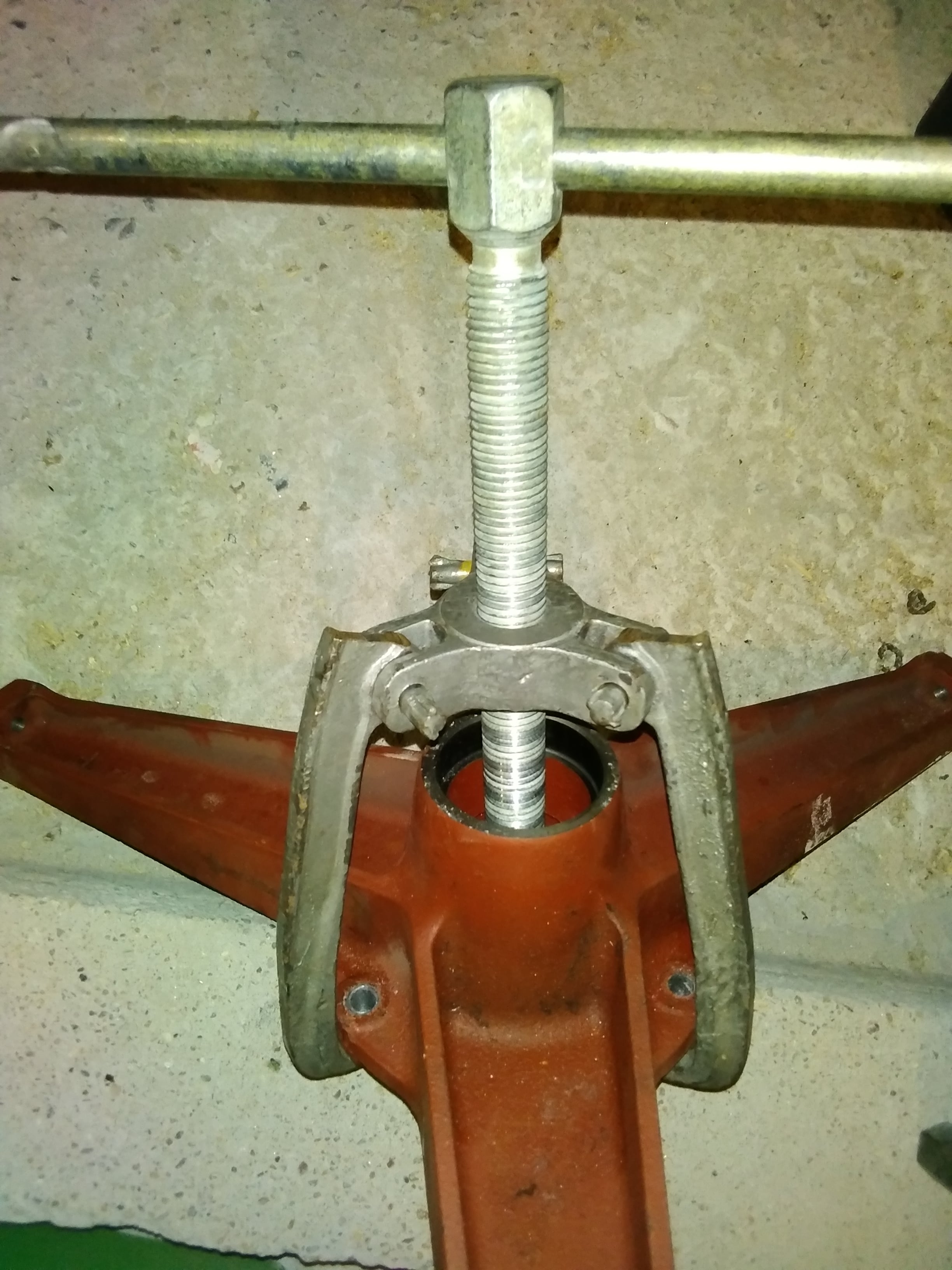

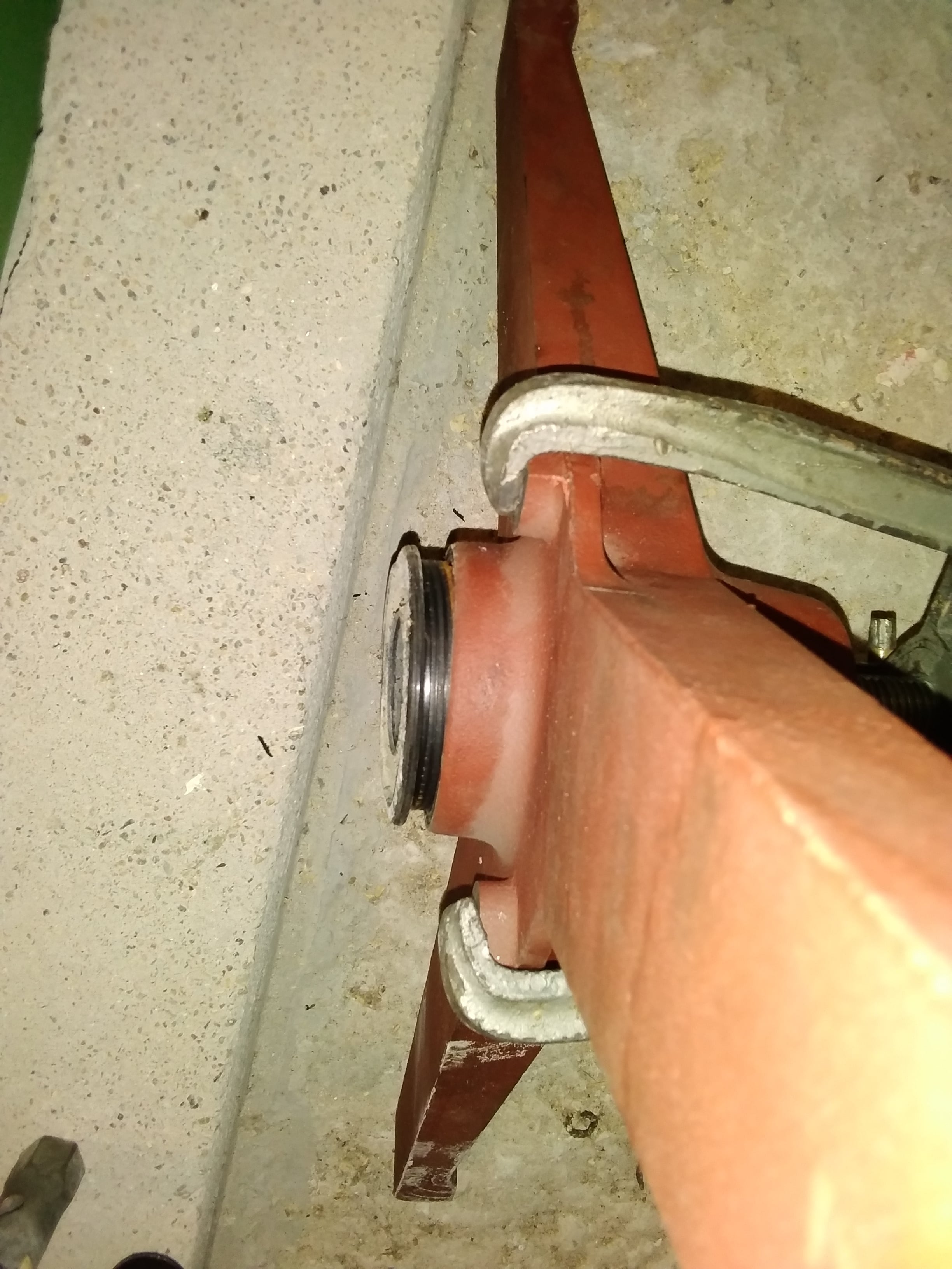

xelax - напреднал
При почистване от налепи на кръстачката (носача) на барабана се оказа, че е пукната и проядена от водата.
Смених я с купена на старо кръстачка+барабан на абсолютно същия модел.
Особеното е, че оста на "новата" е ръждива. Направи ми впечатление, че тя влезе в двата лагера без особени усилия.
Това проблем ли е?
Може би ръждивата ос означава износена втулка, през която е текло от семеринга.
За сравнение, оригиналната счупена кръстачка нямаше ръжда по оста - само в единия край на лагера под семеринга.
