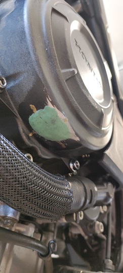

пет апр 12, 2024 3:06 pmradius написа:
С флекса?! Винаги имаш интересни идеи.
Нищо не обезмаслява така добре както флекса. То трябва само да го лизне и да свали 2-3 десети. Ако веднага тръгва да мазни първо на дупчицата капка коноколит. Знаеш ли колко картери и блокове така съм залепил?.
MamaMy - майстор
Сакън не го слушай Иванов. Моя картер докато го лепих ми се огъваше в ръцете. Имах чувство, че не е по-дебел от кенче за бира.
Ето го и моето лепило. На поне година е в сервиза и е тръгнало. Няма дата на производство но пък забелязах, че вече пише Германия на него. 100% съм сигурен, че на първите пишеше Швейцария.

radius - майстор
Това за каноконлита е добра идея, не мога да отрека. И ко да търна с флекса и вместо 2 десети дупка, да правя 2 мм. Нещо не ме кефи идеята.
Мамаму, и твоето е гадния цвят, явно такова е по магазините, бая е оляло , моето е къде къде по-малко пуснало.
С малките разфасовки е по-практично ако използваш често но малки количества.
Целофана с който е увито след няколко разгъвания и сгъвания започва да се къса.
Да не говорим че ако например тръгнеш да си късаш от жълтото с пръсти и ги нацапаш и после с нацапаните пръсти тръгнеш да късаш от синьото...
Или обратното. Колкото и малко да пренесеш от едното към другото започва частично втвърдяване.
Онова дето предложи ivanovbg не е чак толкова лошо ама не мое да стъпи и на малкия пръст на Sunfix.
Вюрт имат хубави неща но това им лепило не блести с нищо.
Не знам дали са интересни ама са ... :?
Скоро такъв бисер не бях срещал:
пет апр 12, 2024 3:17 pmivanovbg написа:
Направо си е за световен приз! Флекса НЕ ОБЕЗМАСЛЯВА. Поне не и читаво и е неадекватно да се пишат такива неверни неща.
Обезмасляване се прави след механична обработка. Дори и с флекс!
В случая "тръкване" с парче шкурка 100-120 увита около дървено трупче или гума, или ... каквото там. До блясък и без останали петна.
ЧАК ТОГАВА обезмасляване, сушене и лепене.
Успех! Няма начин да няма начин и ... да не стане. :-D

radius - майстор
Това е кръпката, засега държи, ще я боядисам, но нека още малко да я наблюдавам.
