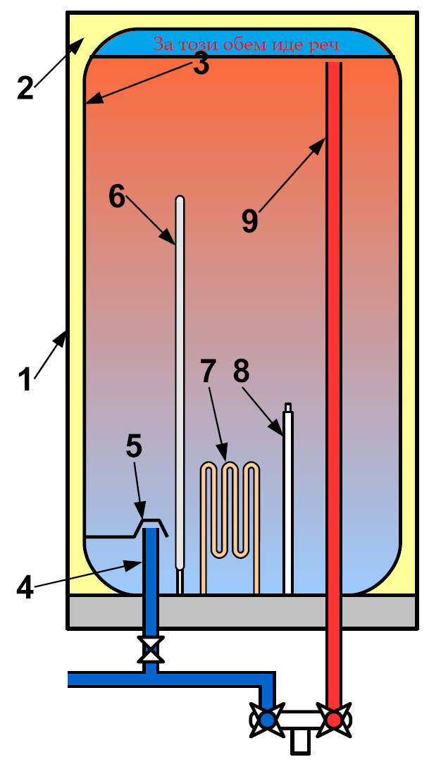

А то бойлера може да се проявява и като РС в зависимост от пространството над тръбата за топла вода в балона. :roll:
bigdragon - майстор
Точно.
Номера е в осигуряване на пространство с въздух в горната част на водосъдържателя.
Това става, когато тръбата за топла вода не достига до горното дъно. За разлика от балоните
на хидрофорите, работещи със студена вода, в бойлера при затопляне на водата се отделят
газовете разтворени в нея и осигуряват постоянно наличието на газова фаза над водното
огледало. Самият бойлер играе ролята на хидрофор.
Разтворимостта на газове във водата е правопропорционална на налягането и обратнопропорционално
на температурата и при загряване те се те отделят.
Например топлите газирани напитки при отваряне "изригват", за разлика от студените...
При бойлерите добавянето на въздух става чрез отделянето му от водата при загряване - деаерация,
а излишният се отнася от горещата вода.
В хидрофора е необходима мембрана за разделяне на водата от въздуха, защото с времето
въздуха се разтваря във водата и обема над огледалото намалява.
При промишлените хидрофорни системи това става без мембрана, а с контролиране на нивото
и постоянно добавяне на въздух с компресор. Така правят във ВиК, когато нямат водонапорна
кула или резервоар на баира и държат налягането с помпа без регулатор на налягането.

Не "може", а си е осигурен обем, който да поеме температурното разширение на водата.
Едва начинаещ в отоплителните среди, за момент бях помислил, че мога да ползвам стар водосъдържател за РС, със съвсем лека модификация- премахване на тръбата за топла вода вътре.
Да, ама не- иска периодично донапомпване с въздух, а причината е обяснена в предпоследният абзац от мнението на Драго.
Предлагам ти безплатно доразвитата си идея, за монтиране на подходяща по обем мембрана, в наличен здрав водосъдържател.
Освен ако монтажника при производството не е забил дългата тръба до тавана...

Това не става. Я сметнете 150 литра вода при 15⁰С колко става литра при 80⁰С.
Не съм вещ относно технологията и монтажните особености, но предполагам, че детайлите са предварително оразмерени, което предполага нулев шанс за грешка от страна на монтажника.
За по сигурно, чукам на дърво и пази боже, в гарантирано изпитана комбинация!
пп.Иванов, за теб винаги.
Смятам на ум и приемам, със закръгление на горе, 3.9л допълнителни.
Да приемем, че достигат до заветните 154л.
Сега път ако ти сметнеш с колко е нараснало налягането от начални 3 бара, цена няма да имаш?!
ivanovbg - майстор
Предназначението на разширителния съд е да подържа почти константно налягане. По мои груби сметки се пада по 2,5 литра РС на всеки 50литра обем на бойлера.
