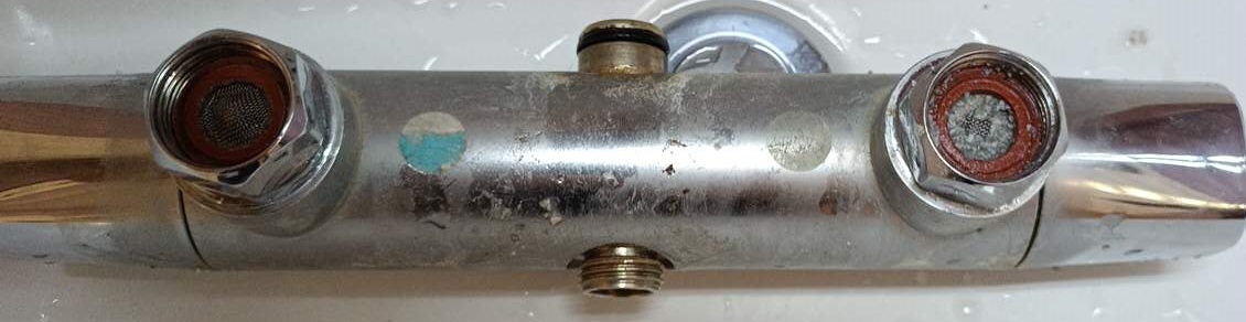

Съседи се оплакаха, че след пускането на топлата вода от ТЕЦ-а, останали без вода. Ни топла, ни студена :shock:
И верно в единия щранг към апартамента, само кап-кап от душ смесителя и от смесителя на умивалника.
Проверих крановете в сутерена за съответния щранг - отворени. При другите комшии на този щранг вода има :?
Явно проблема е местен :roll:
Отвих аератора на смесителя на мивката - пълен с кварцов пясък :shock:
Промих го. Първо дойде студената вода, топлата след пукотевици, като раздвижих керамичната глава.
Свалих термосмесителя на душа:
Душ смесител.jpg (92.74 KиБ) Видяна 1612 пъти
И това в ексцентрика към топлата вода:
Ексцентрик топла вода.jpg (22.5 KиБ) Видяна 1612 пъти
Съмнението сочеше бойлера ТЕСИ, до профилактиката неизползван.
Откачих меката връзка към топлата вода и направих няколком промивки 5-6 литра в кофа.
Еми отказах се и в последната кофа имаше кварцов пясък :?
