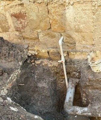

Здравейте. Поради авария в къща, се наложи да се подмени захранващата тръба, която влиза в къщата. Беше се спукала на входа под основите на къщата, подмени се, но за да не се разбива и в къщата за да може да се слезе на нивото на старата, се направи така, че се проби в най-ниската точка на стената за новата входяща тръба - PP за топла вода. Тя излезе на около 15 см, над земята, като към момента е изолирана с тази готовата - сива изолация за тръби, като най-вероятно за много ниски зимни температури, няма да е подходяща и има опасност от замръзване. Какво бихте ме посъветвали ?

Направи си куфар от циментофазер. Купи си и нагревател за тръби. Сложи си нагревателя и отгоре изолация за тръби от пореста гума. Този сивия боклук не става за нищо. Напълни куфара с каменна вата и го монтирай върху тръбата. Гледай там да не тече вода от някой улук. Ако трябва бетона го излей малко по-високо като праг около тръбата.

чет ное 13, 2025 4:45 pmMamaMy написа: Направи си куфар от циментофазер. Купи си и нагревател за тръби. Сложи си нагревателя и отгоре изолация за тръби от пореста гума. Този сивия боклук не става за нищо. Напълни куфара с каменна вата и го монтирай върху тръбата. Гледай там да не тече вода от някой улук. Ако трябва бетона го излей малко по-високо като праг около тръбата.Изолацията от пореста гума, има ли процеп за да може да се "наниже" върху тръбата?

чет ное 13, 2025 5:12 pmbojanski написа:Има, има и лепенка от микропореста гума. Аз лично са дворна чешма съм сложил не вата, а строителен перлит. По добрия вариант и по труден е шахта от вътре. Така се прави

Вместо вата, да се ползва фибран!
Не заради друго- ватата е перфектен топлоизолационен материал, но и взискателен. В земята винаги има влага. Колкото и да се "затваря", въпрос на време е да поеме. След това е безполезна.
Фибрана може да се лепи с пяна, може и да се шпаклова с мрежичка за разкош. Формата на "куфара" да е във формата на буквичката П, като и така да се постави. Отдолу не се затваря.
Самият куфар може да е по широк, като през отвори би могъл да се напълни с перлит. След това отворите се запълват с пяна, а най добре и лесно ще се получи ако "куфара" се изработва на място- накрая се лепи капака. Добре е да се ползва поне ширината на лист фибран в дълбочина.
Бих изолирал и стената около входа на тръбата, също с поне една ширина на лист фибран по вертикала и хоризонтала.
