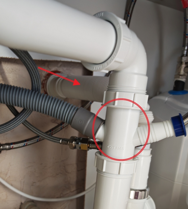

Заградения вертикален детайл тип разклонител трябва да стане хоризонтален чак на входа на мръсния канал. Някой се е престарал с не нужното усложняване на този сифон. Нещата са прости и логични.

вт апр 07, 2026 9:15 pmn_a написа:
Цялата ти галимация е някак сбъркана
Мивката няма сифон... Искаш да слагаш сифон на пералнята ли? Не се вижда къде, всъщност е каналът... Ще умра от любопитство...
Има запушен вход към канала точно зад пералнята и там ще опитам да сложа мини сифон само за нея, а белите тръбища са с мивката, но са много паянтови и ще потърся по-стабилен сифон само. Проблема е в малкото пространство зад пералнята. Вградена е и не може да се издърпва.
@ MamaMy Сифона е монтиран по схемата, която е дадена с него, но очевидно нещо не е в ред, защото освен шум, се усеща и малко мирис от канала. Ще пробвам с друг сифон.

Сложи си нормален сифон. Това разклонение може да си го вградиш и там. Ако не си разбрал нещо или не можеш да се справиш, викни си майстор. Ще ти излезе по-евтино.

Опитай следното:
Махаш хоризонталната тръба която е след витлото с двете кривки. Това със щуцерите, дето MamaMy е отбелязал с червено, го завиваш директно на витлото. После към него сифона (S образната част) с меката връзка към канала.
Хем ще скъсиш тръбите, хем ще повдигнеш щуцерите над канала. А сифона пак ще ти е достатъчно дълбок, но няма да е двоен както сега.
Нещо подобно:
Nixon721 - напреднал
Така и направих и шумът изчезна на около 90%. При затворена тръба на мивката, не се чува изобщо. Ще видя как е с миризмата и ако остане ще купувам друг сифон. Мерси за идеите които дадохте!
