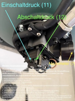

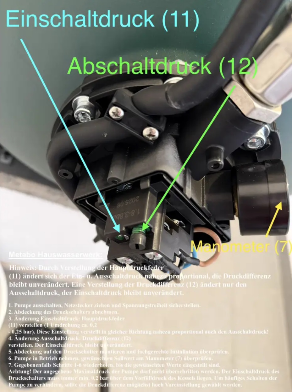

Долното болтче кое налягане регулира? И какво се случва,ако го навивам,и какво се случва,ако го развивам?
https://ibb.co/ynLhq3wY
Ето кое какво регулира на картинката по-долу.
А какво се случва с навиване и развиване го пише в книжката към хидрофора.
За да не се луташ в книжката - търси точка 8.4 от ръководството.
То е многоезично и просто си избери език който знаеш.
