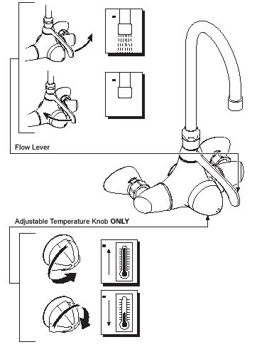

Това е инструццията:
http://www.radacontrols.com/onlinecatal ... 6_w2_b.pdf
и част от нея:
printmaster - помощник
Всичко е ясно вече. Лощото е че не мое да си налееш вода за пиене :down: щото е топла
bad to the bone - специалист
ами топла е защото това е батерия предназначена за хирургическа умивалня,затова и е направена да се пуска и спира с лакета на ръката.
jakuzi - специалист
printmaster написа:
Е да ама на този нищо не се върти освен ръчката за струята на водата. Упътване нямам тъй-като не е нов.
:? :? След този израз... коментара е излишен. :-D
