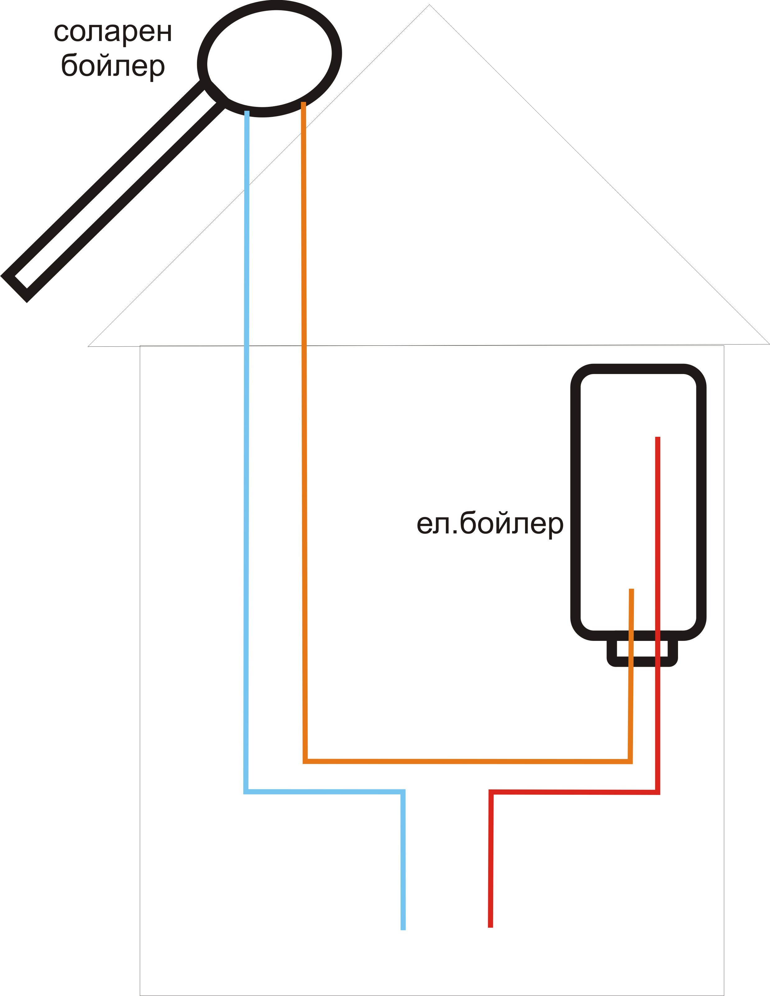

Здравейте,имам следното питане...искам към соларната система на покрива да свържа допълнителен електрически който да свържа с водопровода по този начин.
Тъй като през зимните месеци слънцето е доста слабо и не може да загрее достатъчно водата та идеята ми е соларния да затопля колкото може водата а електрическия да я затопля до желаните градуси за изполяване.
Според знаещите и разбиращите правилно ли е да го свържа по този начин ?

Да, точно така се връзва, правил съм го, замо че долния се подгрява на газ

Също така възвратният клапан на електрическия бойелр дали няма да направи проблем като идва топла вода от соларния ?
LazarGanev - "Велик майстор"
Какъв проблем да направи?
valio kita - помощник
Притеснението ми е да не доиде някакво свърхналягане от първия и да не издържи клапана.
Но щом си връзвал по този начин и не е имало проблеми ще го правя и аз така.

:? Няма страшно :goodman:
