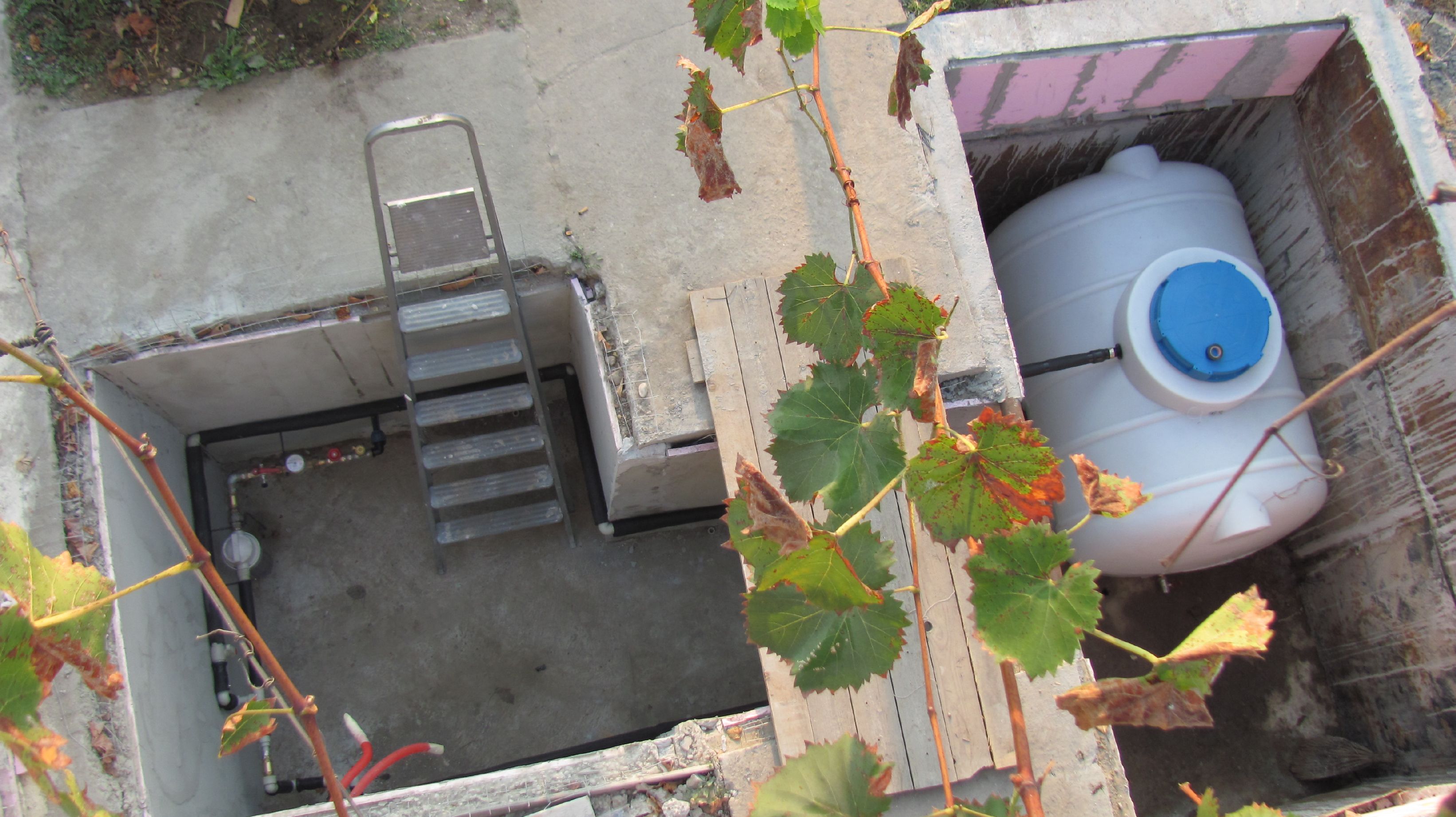

Здравейте,Така,
имам идея е да заменя съществуваща помпа ( 30 годишна) със хидрофор във вилно място , така че да не се налага всеки път да се обезвъздушава системата, а и да е по удобно за работа. Използва се главно за поливане.
В момента положението е следното: тръба в земята 1 1/4" , като водата е на 3- 4 метра от повърхността , има ръчна помпа и електрическа стара помпа.
Мисля да изкопая шахта в която да влезе хидрофора а смукателният маркуч да влезе в сегашната тръба (ако не влезе 1 цол,видях че има 3/4 ).
В практикер са пуснали за 250 лв
Hauswasserwerk HWW 1200/25 - 1200 вата и 4300 литра/час
Моля за съвети .
1. Дали избрания хидрофор става. Не искам да влагам повече от 300 лв.
2. Необходимо ли е смукателния маркуч да има възвратен клапан
3. Помпата има защита от прегряване, мислите ли че има нужда от Защита от работа на сухо.
Опитах да монтирам хидрофора , но първоначалната идея за смукателен маркуч в старата тръба не стана и се минава на варианта, които е направил колегата на картинката.
Хидрофора има женски 1 цолов отвор, същия е и на тръбата в земята .
Явно ми трябва някакав маркуч или тръба в двата края с мъжки фитинги
Като гледах има много варианти - какво ще препоръчте .
1. Вариант маркуч 1 цол + 2 щуцера
2. Полипропиленови тръби ( нямам поялник )
3. Полиетиленови тръби и фитинги
