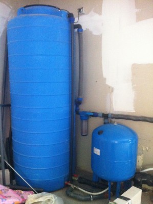

Обезвъздушителя работи под налягане и въздуха пак ще си минава през водомера щото там съпротивлението е по-малко.

LazarGanev написа:
При изпразване на водопрпвода не влиза ли въздух, който да връща водомера?

Имам хидрофор, защото при нас няма много добро водоснабдяване. Та този хидрофор пълни съда за вода, когато има във водопровода, и от него черпя с помпа вода за цялата къща. Наскоро мъжът ми забеляза, че когато няма вода, водомерът отмерва въздуха, който влиза от водопровода..
Възвратния клапан на хидрофора предполагам не дава на въздух или вода да се върнат обратно :wink:
Dessi2026 написа:
2. Според мен водата във водопровода е под налягане - затова и влиза въздух със свистене в резервоара
Ако под свистене се разбира бълбукане , то ако няма възвратен клапан водата от резеровоара ще се върне във водопровода.

Тани написа:
Доколкото съм наясно със схемата, която би било нормално да се ползва, отклонението за пълнене на буферния съд трябва да е след водомера, но преди възвратния клапан на хидрофора. Може би неправилно е вързан хидрофора. По моите разсъждения при правилно подвързване на хидрофора, който захранва къщата, може да се получи така, че от този въздух да се печели, а не да се губи, или поне трябва да пробва. Тоест - навътре към къщата влиза вода, а навън излиза въздух и върти водомера в обратна посока. Водното дружество сигурно го заслужава, щом не искат да вземат мерки.

Благодаря на всички, които са обърнали внимание на проблема ми :)
Честно казано не съм сигурна дали и къде има възвратен клапан и каква би била функцията му в моя случай. Резервоарът е доста висок (може би 2 м.) и се пълни отгоре. Черпя вода от тръба в долната му част. Не мисля, че има начин вода да се върне обратно към водопровода. Така че клапан ми изглежда излишен (може и да има, ще взема да погледна).
Водомерът ми е нов - на 3 години, както и къщата и инсталацията.
Преди него има само кран, който да затвори притока на вода, ако трябва да се демонтира по някаква причина. Филтър има, но той е преди хидрофора, а не преди водомера.
Dessi2026 - специалист
Dessi2026 написа:
Ако под свистене се разбира бълбукане , то ако няма възвратен клапан водата от резеровоара ще се върне във водопровода.[/quote]
Точно свистене е, за да бълбука трябва захранващата тръба да е под вода... Или бъркам звуците ;)
Тани - модератор
Казват , че една снимка казва повече от 1000 думи :wink:
Направих някакви снимки, дано ви стане ясно... :?
