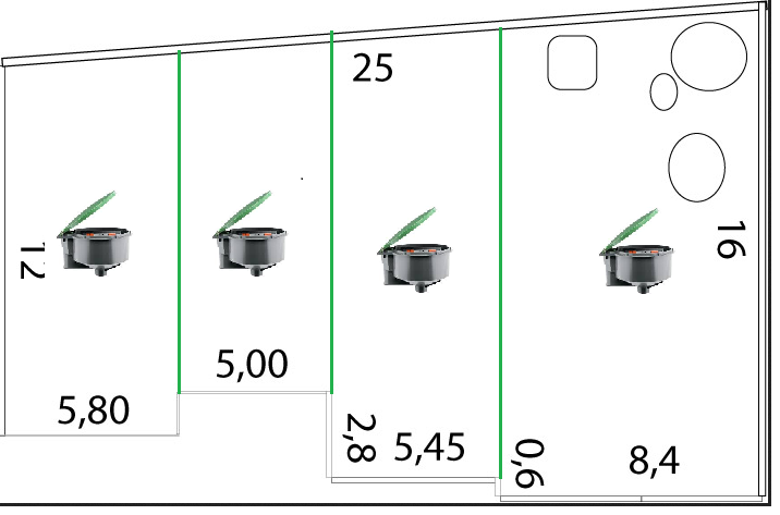

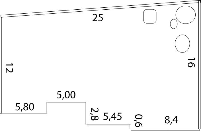

дойде време да изкопая каналите и да положа магистралите за разпръсквачите за поливна система на приложения в posta чертеж. Размерите са в метри. До сега съм се ориентирал по теми в този форум като от най използваните разпръсквачи забелязах че максимума на разпръскване в диаметър е 5 метра, което означава при мен разполагане на същитите по 5 в редица и за дублирането им (правилото за дублиране на поливните средства на единица площ) става доста гъста гора от такива машинарийки. Дебита в момента ми е около 3,5 м2 с изходяща тръба 1 цол, налягане не съм измервал но и това ще стане като купя подходящата помпа (тук също можете да дадете ващите предпочитания, сондаж 9 метра (Ф160) воден стълб 3 метра.
Интересни ще са предложенията и за по начупените места на обекта.
Кръгчеата са планувани дървета (някога във времето) за момента е по добре да се игнорират при подготовката на поливната схема.
Ще се радвам на всеки съвет.
Поздрави
BAT_GOIKO

BAT_GOIKO - специалист
важно уточнение е че страните с дължина 25, 12 и 16 метра ще бъдат решени като жив плет. 5,80 е гранитогрес към лятна кухна. 5.00 е веранда издигната на около 6 см над нивото на тревата, 2.8, 5.45, 0,6 са фасада на къща облечен с цокъл камък. 8,4 е гранитогрес на нивото на тревата (алея около къщата)
Поздрви

В твоя случай Аз бих го реализирал с R140
http://e-gardena.com/%D0%BF%D0%BE%D0%B4 ... dena-r-140
Той покрива 8.5x16.5 m или до 140 m² -> ширината на струята може да се регулира между 3,5 м и 8,5 м, обсегът е между 3,5 м и 16,5 м
Бих наредил всички по средата на терена ти, като 1ви ще покрива ширината от 5,8м, 2рия от 5м. 3тия от 5,45м и последния 8,4м (което е на „ръба” на възможностите на R140 и става само с достатъчно налягане). Дърветата може да ги наръсва, но ако искаш може и да го ограничиш като пораснат да полива само до тях.
Провери си дебита, защото тези искат много вода, дори когато са по една в линия!
