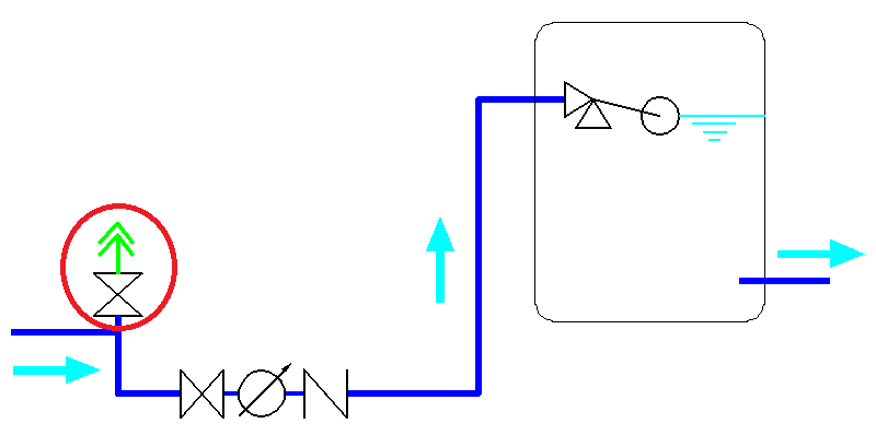

И аз така го видях, но за мене това е глупава схема

За Информация !
Тогава (юли 2013г) се огледах за такова направено устройство Тип "Обезвъздушител за водомерен възел", но не открих.
Tези дни забелязах в производствената листа на Производител.
Combination Air Valve PN 10 – DN 15/20 (½" / ¾") , от Анимацията към страницата виждам, че може да се комбинира и Water Loss Reduction + "обикновенна конструкция" обезвъздушител
Та вече може да приемем, че има на пазара достъпно такова устройство ...
Като се замисля, най-вероятно ще има "проблеми" с ВиК Операторите, ако някой тръгне да си го монтира !
