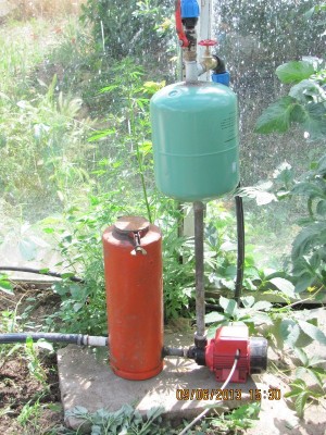

kaishew - специалист
Привет и от мен.Предлагам и моето решение за самозасмукване,без клапан.За райдара какво да кажа,от датата на снимката,че и по от рано работи по 6 часа на ден в режим (15 мин.работа,45 мин.почивка) и за сега си държи.Пък и за 50 лв.какво да го мислим.

sirko - специалист
Да питам аз, а майсторите тук да дават акъл. Проблема при мен е, че помпата изпуска след ден макс два и трябва отново наливане, смених смукатела с тези бронзовите с клапа и пружина с неръждаема мрежичка, обезвъздушавам от пробката оградена в червено на снимката, като е изпускана т.е. след 2-3 дни например като отвия болта започва да съска взима въздух или изпуска по вероятно е да взима т.е. става вакуум явно но защо водата изтича от смукатела? Всичко и е на твърда връзка както се въжда от снимките, помпата е Елпром Троян 2,2kW този смукател преди да го сложа го налях с вода до ръба на бронзовото и след 10 часа беше изпуснал около 1см вода през клапата това без да е вързан никъде просто го пробвах на "сухо" а реално водният стълб има доста по голямо налягане и би трябвало да уплътни още повече. Не ми пречи да я наливам но съм направил система да я пускам и спирам дистанционно иначе трябва да се разкарвам до село само за да полея и обратно 40км и време на вятъра. Та ми е много важно да намеря решение! Ще черпя и бира :partyman:
П.С. Ето я на снимката
Искаш да кажеш че си сложил нов смукател на края на тръбата под земята? На колко години ти е сондажа?
Ако е нов, е твърде вероятно да има все още доста пясък и да ти прави проблеми със затварянето на клапана в смукателя.
shotik - майстор
Може да е от остаряла лоена набивка на салника ,може да е от уплътнението на капака на водната част.
sirko - специалист
Сондажа е на 25 години, смукатела е нов, набивката на помпата съм я сменил преди седмица. Освен да пробвам с друг смукател знам ли
