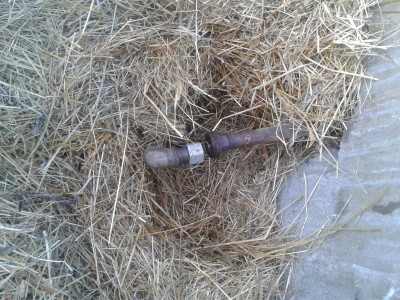

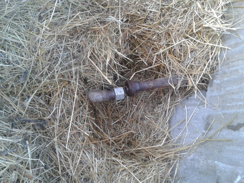

EDI написа:Правиш кръгче.Ново коляно да гледа на ляво, тръгваш на ляво, нагоре, на дясно, слагаш крана, завиваш на долу, на дясно и в холендъра.Ама си е много играчка.Може с ППР да го направиш, по-лесно ще е.Ако му е по-плитка шахтата е по-добре всичко това да е в хоризонтална плоскост.
- Мнения: 8
VLADO66 написа:И пак няма да стане освен двата края на тръбата да се раздалечат поне на 10см един от друг.Не си разбрал какво обяснява колегата.Коляното се завърта на 180 градуса и с кръг през крана се връща на холендъра.
		boretobobo
				- Мнения: 215
Отиваш в магазин вик с по голям избор  взимаш 2 компенсаторни муфи на 3/4 цола
един ъглов кран с холендър може и прав но тогава и нипел коляно ще трябва.
Режеш тръбите и набиваш муфите навиваш крана и си готов.
