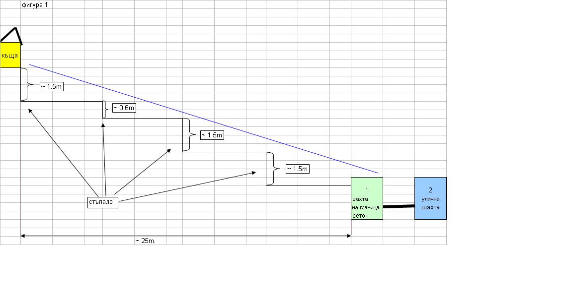

Здравей колега,
този филм го играх преди 2 години.
Тогава благодарение на форума намерих евтино (без парите на багерчето бай мангал) и много добро технически издържано решение.
След изграждането нямам никакви проблеми с канала.
По долу слгам описание, дано помогне.

Благодаря за нагледното описание. Имам няколко въпроса.
При теб вертикалата е 5.1 м, а хоризонталата е 25 м.В случая, за който става въпрос разстоянието по ската е хоризонтала около 35 м и вертикала около 10 метра. На колко стъпала трябва да се направи? И как се определя размерът на отделните участъци - според терена, или има някакво правило?

Няма правило колега, прави се по терена.
Нали се сещаш, че няма да е много приятно да копаеш изкоп на 4 метра по вертикал.
Е поне моя мангал, над 1.80м. не му се вижда главата.
Е все пак аз гледах изкопите да са на около 40 ~ 50 см. в ниския край под повърхността.
Това с цел да ни ми пречат при последващи обработки.
Скицата с наклона съм я правил когато питах във форума, тя е ориентировъчна.
Иначе реално някой от стъпалата ми са по дълбоки и общо чупките излязоха общо 6, терасите на някой места по терена заради терена станаха по къси.
На границата не правих шахта, а директно се включих във уличната през гофрирана тръба (мисля, че сложихме 250 или 300 мм.)
