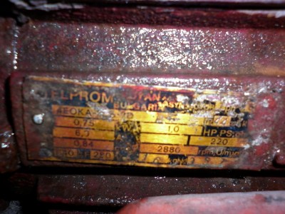

шоп написа:Ето това е помпата сондажа е 7-8 метра дълбок:kolcho написа:питащият в прав текст е заявил, че тегли водата не с помпа, а с " ел. мотор".Синоними!
има ли помпа без задвижване и може ли да се изпомпва вода само с ел. двигател?!
Поздразбира се, че ел.двигателят е куплиран с помпа. Ако питащият уточни модела на помпата можем да разберем и характеристиката по диаграмата напор/дебит ( H/Q)
danko84 написа:...Ето това е помпата сондажа е 7-8 метра дълбок...Забрави за тая помпа. Една читава самозасмукваща с електронен пресостат и никви балони и съдове ако имаш достатъчно дебит.

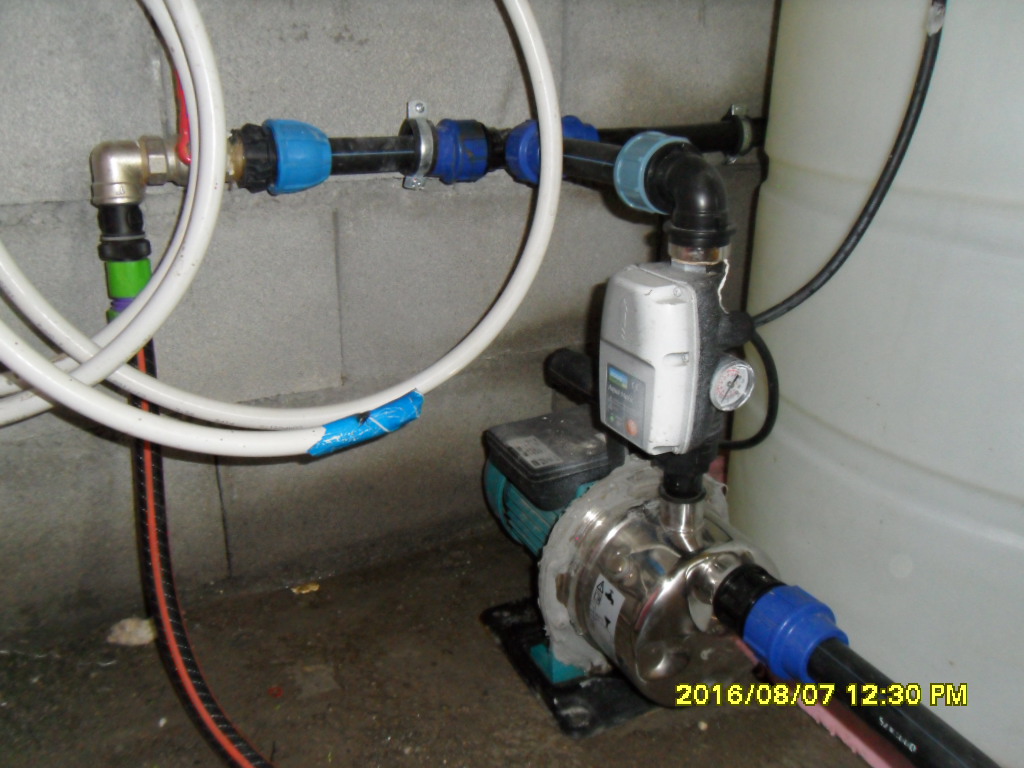

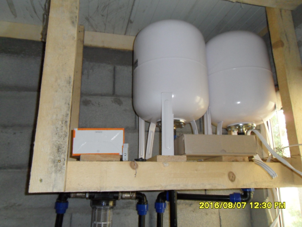

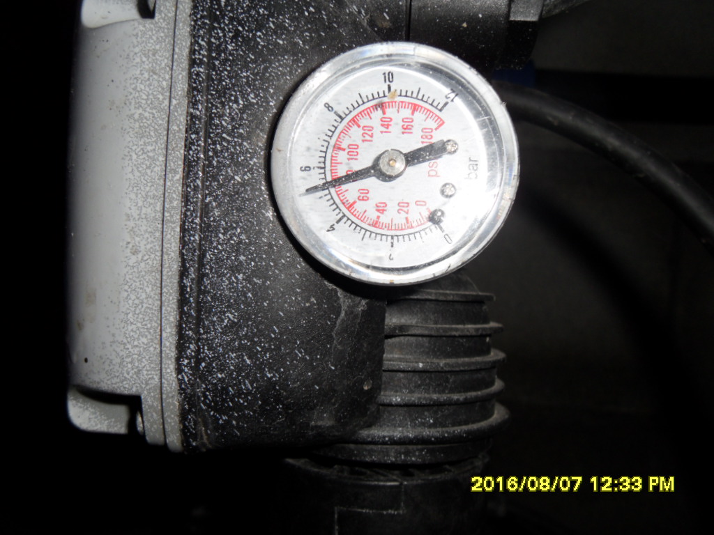

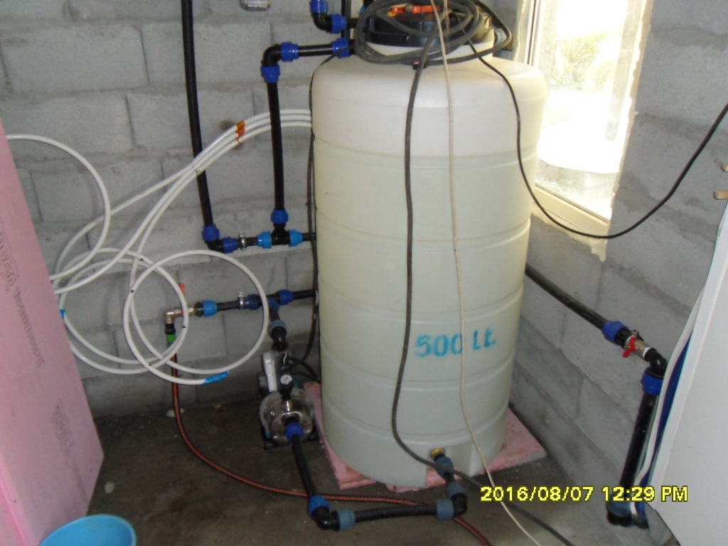

MamaMy написа:Хидрофора е електронен Брио помпата е Метабо. Няма разширителни съдове, няма депозити. Всичко е директно с три размера филтри кранове и програматори за поливане.
MamaMy написа:Една позната в едно не много близко село ме попита за хидрофор на къщата си защото и там спирали често водата. Всъщност рядко я пускали и то с много ниско налягане. Всеки ден по 4-5 часа само.На жената една сондажна за ~ 350 лв, електронен пресостат, въже, тръби и един хидрофорен съд, някъде около 700 лв трябват. Другия вариант е една голяма с ежектор, защита от сухо, смукател с клапан, тръби и хидрофорен съд, пак толкова пари. Има и евтини решения, но са незавършени, сондажка без защита с ръчно включване и колкото изкара. Има потопяеми хидрофори, но пак само помпата е 450+ лева, от там нататък тръби, монтаж...Не става да се изкъпеш и пералня и миална машина не работят.

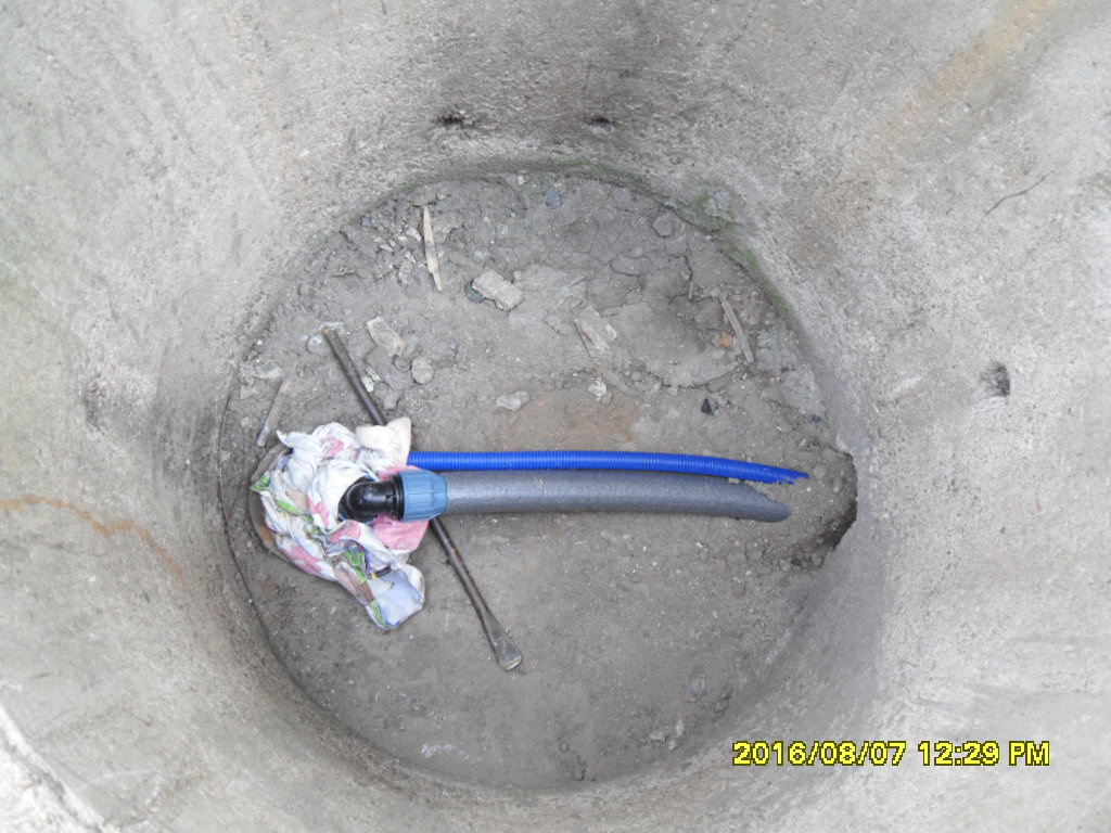

В същото време иска и от кладенеца да вади и да си полива. Имала спомен, че баща и имал хидрофор и вадел вода. Явно хората въобще не знаят какво точно значи тая дума и я свързват само с помпа. Помоли ме за мнение. Отидох да видя кладенеца и изненада. 25 метра до водата. Вода вътре 3 метра, но свървала бързо. Значи смукателя чак на дъното. Ми като почетох за помпи и почнах да смятам цени, олеле. Излиза златно. Решението беше да се сложи най-евтиния възможен хидрофор с един депозит 1м3 бидон в мазето. Потопяема (вибрационна) помпа пълни депозита. Поплавък с живачна ампула изключва помпата. Водата от водопровода през един флуид контрол и ел. клапан също изключват помпата. До тук добре, но тя изрева, че много скъпо. Можело само с една помпа. Баща и така вадел като помпата била спусната в кладенеца до средата. Тя си викнала някакви "специалисти" които и казали, че става така. Ще и пуснат хидрофора до средата на кладенеца. Нямам идея за водата от водопровода какво са мислили. Сигурно и нея са мислели да я спускат в кладенеца.![]()
Е, половин година по-късно тя все още се къпе с канчето и мие чинии и пере на ръка.
То акъла е като женското неразположение. Не ти ли дойде навреме, не го чакай!
ПП На приятел от съседно село още не сме завършили напълно хидрофора, че той все приисква разни допълнителни неща. То не бяха пръскалки, пък капково, пък разни външни постройки. Въпроса е, че системата е пусната и работи. Помпата и цялата разпределителна система е в мазето му. Кладенеца е на 20 м и е 4 метра до водата. Вода има неограничено. Подземна река. До кладенеца има PPR тръби подземно на 80см дълбочина. Всичко останало е полиетилен. Хидрофора е електронен Брио помпата е Метабо. Няма разширителни съдове, няма депозити. Всичко е директно с три размера филтри кранове и програматори за поливане. Супер доволен е, а системата е по-скъпа от онази. Просто въпрос на обстоятелства и възможности.
