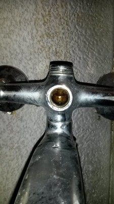

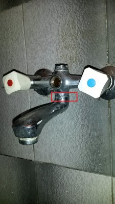

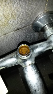

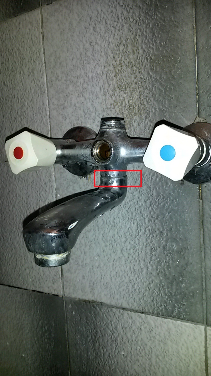

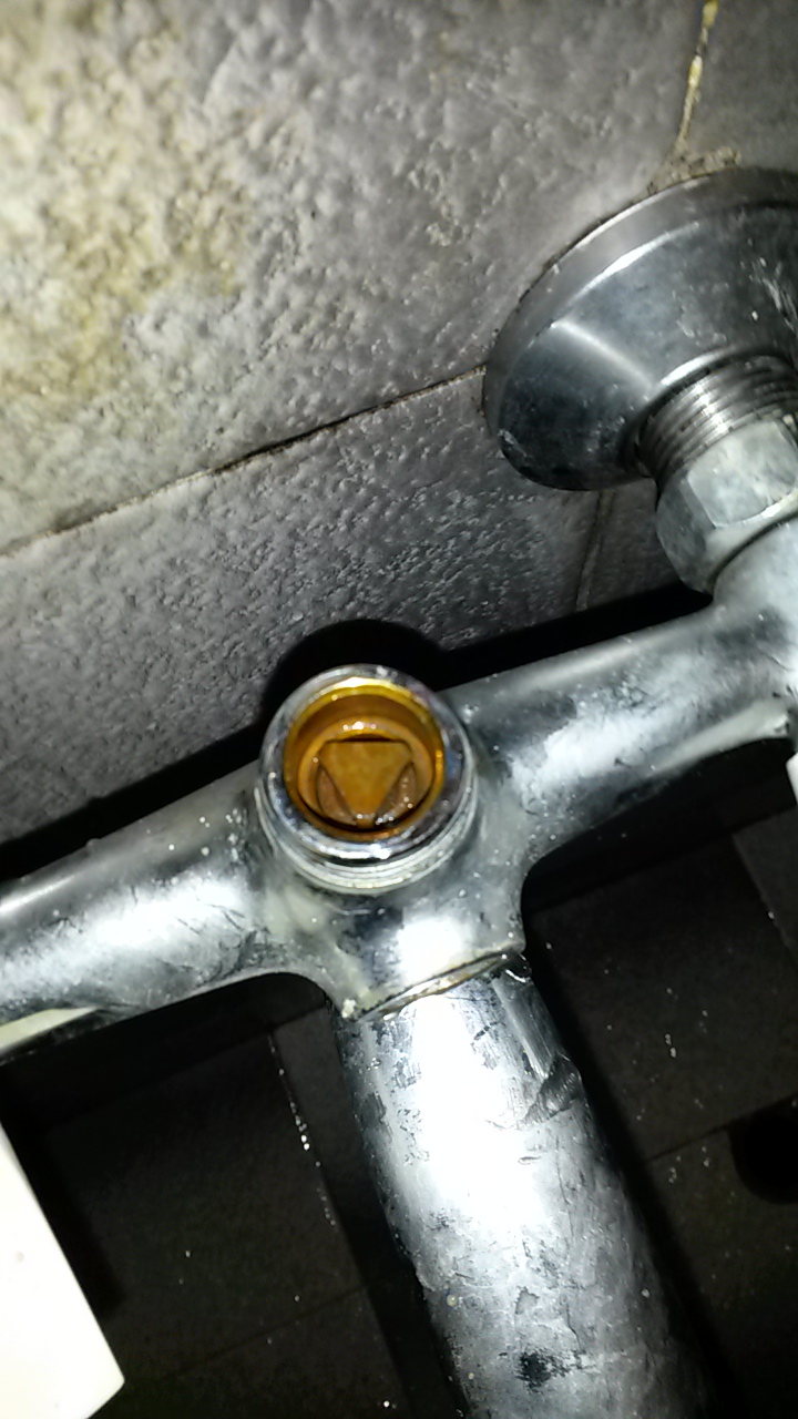

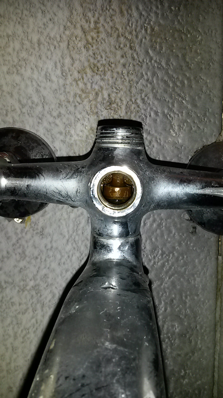

Здравейте, искам да сменя разпределителя (клапана който сменя водата да тече от душа или от батерията), но не знам как и дали въобще се сменя във въпросния смесител. Долната част на смесителя( оградена на снимките) не се върти и не мога да извадя клапана. Целия смесител ли се сменя или има начин да се извади.

Отгоре е маркучът, а отпред е врътката? Аз като сваля врътката, имам патронче и то си се сменя. При теб виждам дупка...?

Разпределителя се сменя и би трябвало да излезе нагоре.
Ако е проектиран да излиза надолу трябва да развъртиш долния кран.
Доста е стара батерията и не си спомням накъде излизаше.
Трябва да смениш и часта към врътката,която си извадил.
Там има месингов щифт,който се износва.
При всички положения за да го отвиеш чучура трябва да свалиш цялата батерия.
По добре е да я смениш с нова стига да съвпадат разстоянията.
