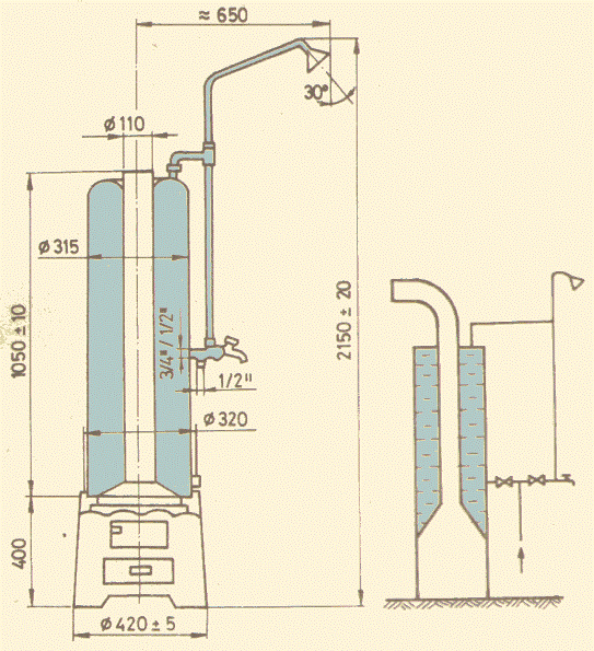

miliad написа:Няма ли вариант душа да се изнесе на стената?Според мен , Може ! Например ако погледнеш на Снимката, най-горе има нипел .... от този нипел , хоризонтално и само с възходящ наклон се пуска тръба към стената и там се закрепя душа. За мен 100% Задължително по пътя на водата не трябва да има чупки надолу-нагоре .... т.е. върви, върви възходящо и накраят главата на душа.
- тръбите 99,9% задължително трябва да са метални
- понеже няма Терморегулатор опасноста от попарване е голяма

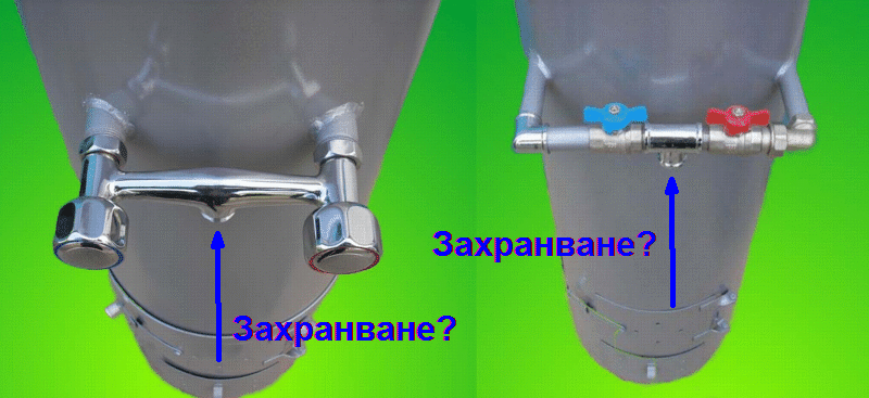

P.S.
- Според мен на снимката тръбите са скрити вътре в съда.
- Варианта със смесителят, ми се струва полване "не по предназначение"
- а с другите Сферични кранове, не може да се извършва добро регулиране
Най-вероятното място за за захранване с вода!
