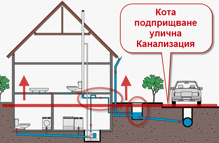

Схематичен пример, без претенции за конкретният случай !
Neno Er - специалист
Преди да се дигне банята, тоалетната и мивката на тавана, най–подходящ е варианта на bobyi. :thumbs:
