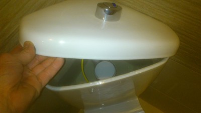

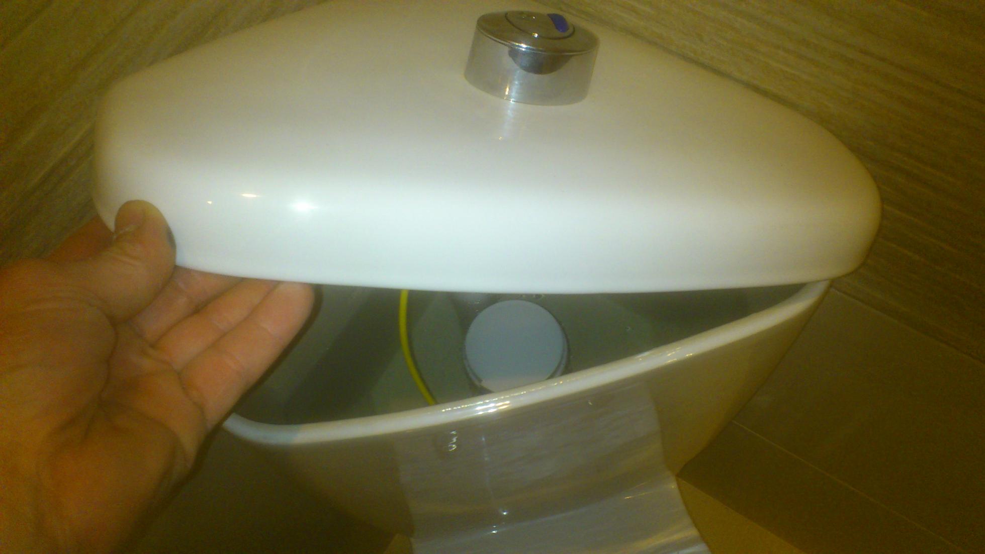

Доста се беше запекло,1-во дръпнах силно единия бутон и той изкочи,после с доста мъка развих пръстена,както и да е стана!
След диагностиката стигнах до извода,че поплавъка от ляво не се качва докрая за да спре водата и тя прелива през тръбата ,която е под бутона:
а това тук е само поплавъка
Какво да направя? Да го ремонтирам ли?? Или направо да си купя нов?? Ако е тънкана дайте някакви координати на фирма от която да си взема оригинален,а не китайски ментак.
shodan
- Мнения: 74
VLADO66 написа:С бялото се регулира поплавъка нагоре надолу като се завърти в съответната посока.Ако и тогава не спира си купи нов- продават се цена 5-15лв.
С кое бяло от всички,ако визираш тая тръбичка тя е назъбена и поплавъка не се движи по нея,а е прикрепен към нея и по този начин повдига механизма дето спира водата. Иначе като дам ръчно нагоре и спира.Не разбирам къде да щъргам варовик?? Не виждам визуално някъде да е насъбрало,просто поплавъка потъва във водата и не иска да качи догоре за да спре. Не мога да разбера кво му пречи,са отивам да наблюдавам
