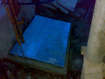

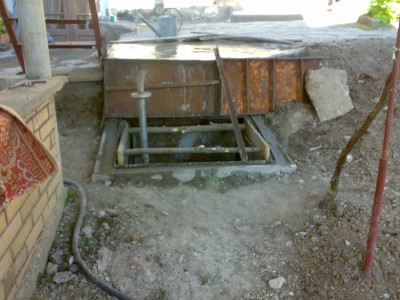

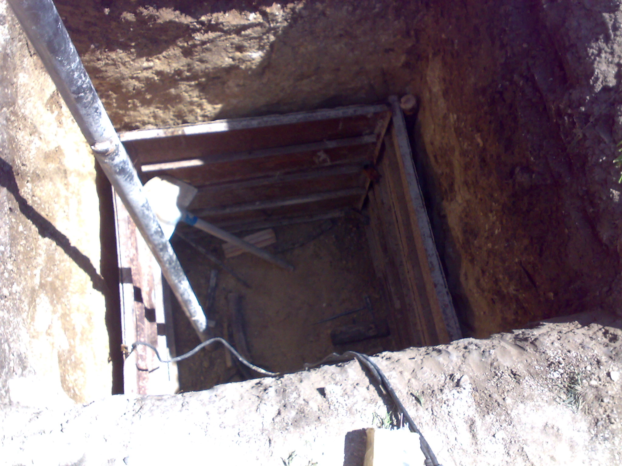

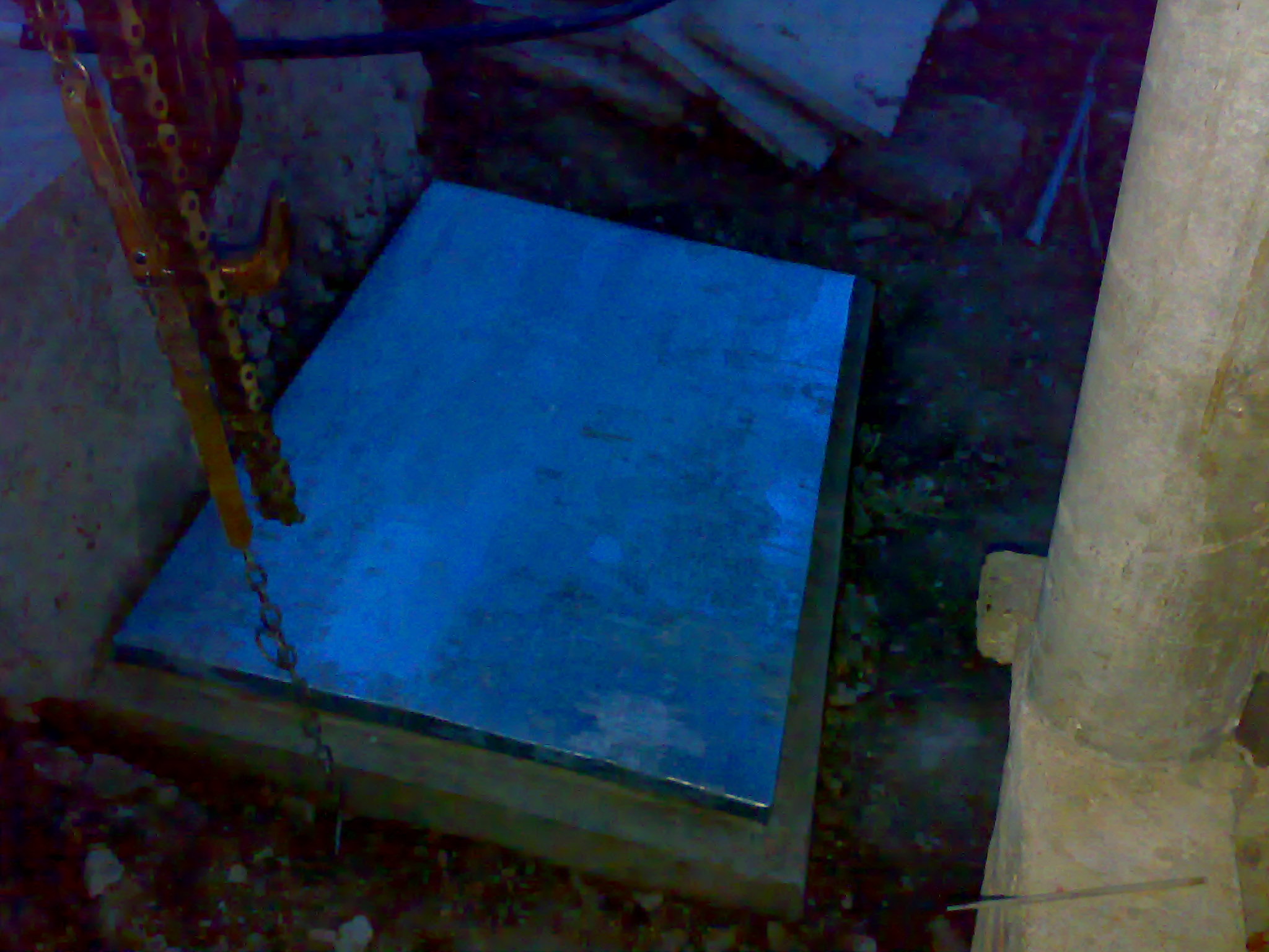

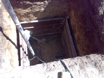

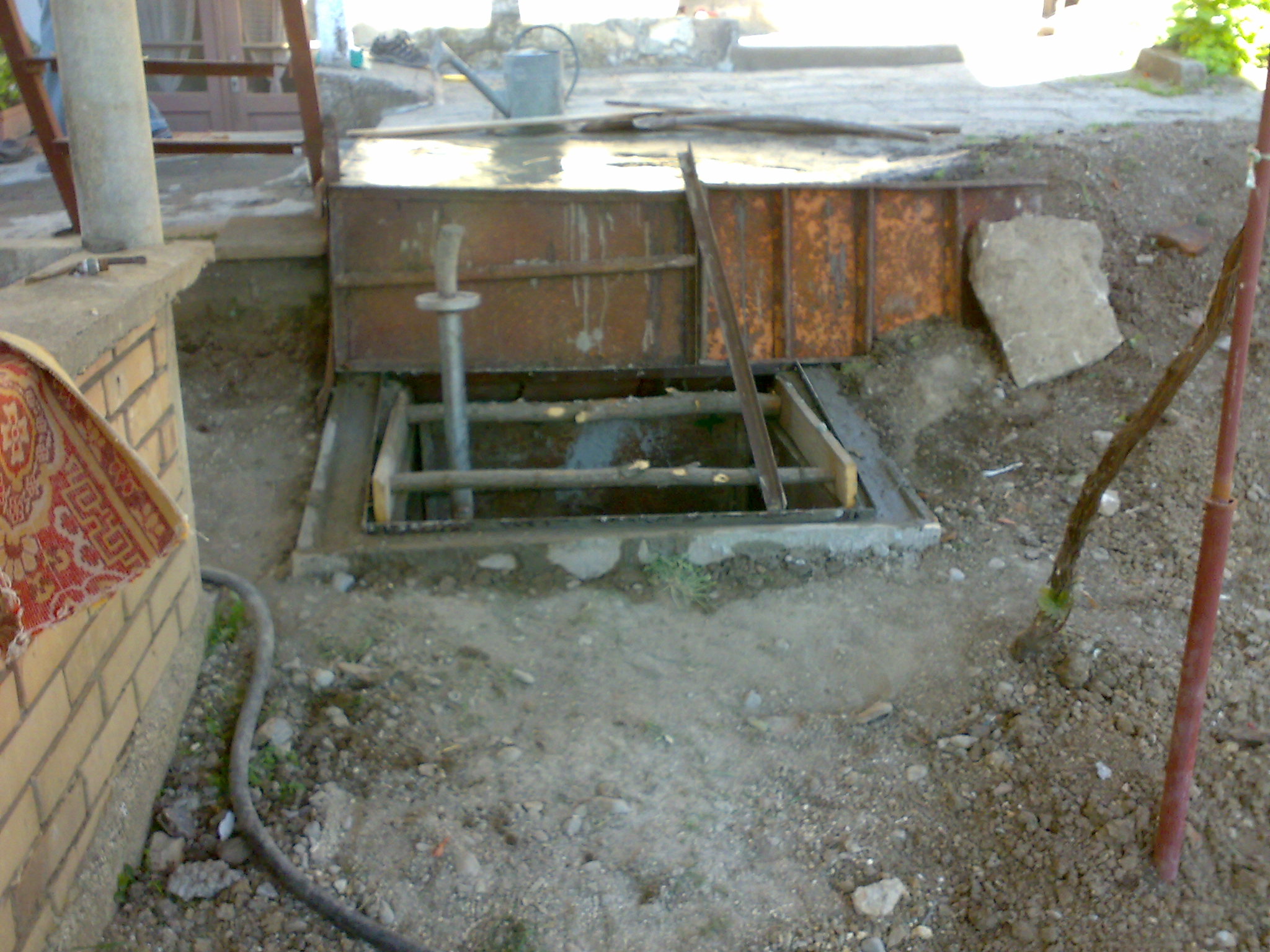

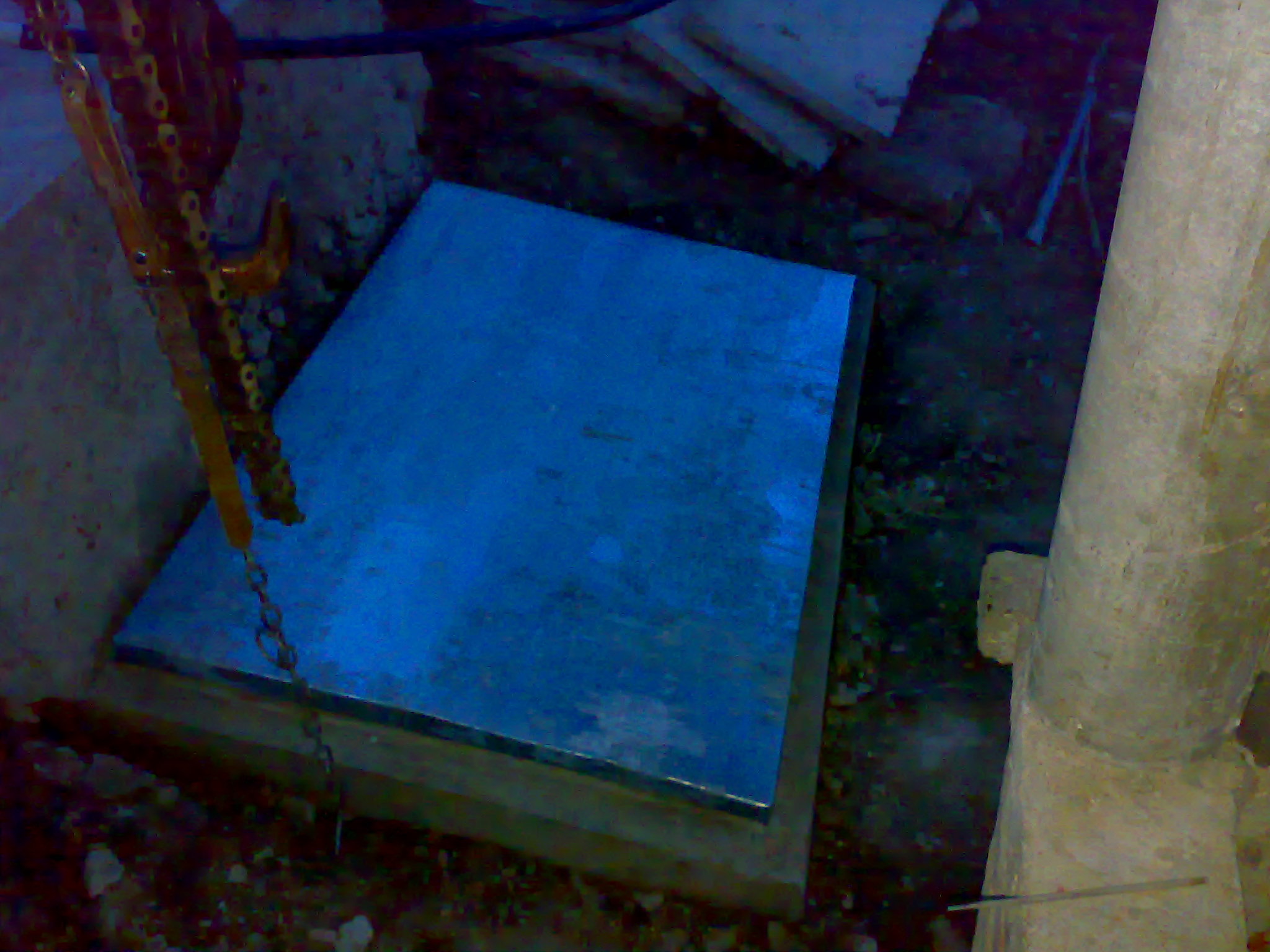

Благодаря за желанието да ми обясните и помогнете разбрах ви идеята и ще я пробвам както сте обяснили .
Сега ще ви обясня как сьм пуснал тази 8 метра трьба сьс помоща на сонда рьчна (направена от 2 цола трьба сьс уширение в долната част което е да отсича по голям диаметьр от 2 цола за да не засяда сондата и около 80см дьлга, в горната част заварена по мальк диаметьр трьба пробита и завьрзано вьже )с това чуда преди най малко 15 години за един слетобяд пробил дупка 10,5метра като последните метри беше камьчета пяськ и кал това беше една от най сушавите и горещи години и в този отвор пуснах 10,5метра нерьждаема трьба фи 57мм която в момента ползвам за това нещо дето му казвате "обсадна трьба "ако сьм разбрал правилно и вьтре сьм пунал 1 цол трьба сьс смукател .Тьй като няма помпа която да тегли от 10,5метра изкопах шахта 2,5м дьлбока и отрязах трьбата до дьното на шахтата и остана 8 метра трьба в която имам 4 метра воден стьлб.Знам че трябва да се вади доста вода пяськ и глина но не ми е вьзможно да тегля с рьчна помпа вьтре в шахтата пьк и нали сме 21век та затова си питам.
Сега за другото "региона" аз сьм от Враца, но сондажа на село кьдето живеят родителите ми около мен има сондажи на около 100 метра от нас и са на по плитко 5/6метра но аз сьм на много по високо ниво от тях поне 7/8метра .......учудващо но вода има вьпреки че сьм високо по принцип селото ми е разположено в долина на едно нещо което трудно може да се нарече река а както там го наричат бара.
И сега вьпроса ми е като направя всички тези препорьки които ми дадохте: мога ли да пусна да тегли помпата дали ще е Вило или Вида имам ги и двете)и да нагнетявам водата пак надолу около тази трьба фи57 мога да пусна маркуч (за да не се свьршва водата бьрзо) мога ли да пусна и от водопровода вода за да се промие по бьрзо.
Качих няколко снимки за да онагледя малко нещата, на едната се вижда колко е била дьлга трьбата преди да я отрежа.
Добре си направил с този изкоп.А района не го познавам.
Сега - идеята за връщане на водата обратно в сондажа е добра.Те така и се промиват сондажи.
Само дето водата я връщат обратно под налягане с друга тръба.Ти какво може да направиш.
Слагаш Видата БЕЗ ФИЛТЪР ! Смукател може да сложиш за да ти е лесно обезвъздушаването.
Отгоре до шахтата слагаш един колкото се може по-голям съд - варел, бидон където да се събира
водата.Оттам я връщаш обратно в сондажа.Целта на този съд е да ти служи като утайник на едрите
частици - пясък и малки камъчета.Много по-бързо ще стане ако можеш да нагнетяваш водата обратно
с другата помпа ама не виждам как ще вкараш втора тръба в неръждавейката.
Те тези дето правят сондажи така ги промиват - само дето не ползват съд за утайник.Просто
изкопават в земята една дупка, която ползват за тази цел и като свършат си я зариват.Ама те си
идват с цялата техника - багерче, маркучи, големи помпи за високо налягане дето не ги бърка мръсната
вода.Както и да е - нямаш такава възможност.
Пробвай така и дано да стане.Ако не стане най-вероятно ще се наложи да дълбаеш още.Това че имаш
