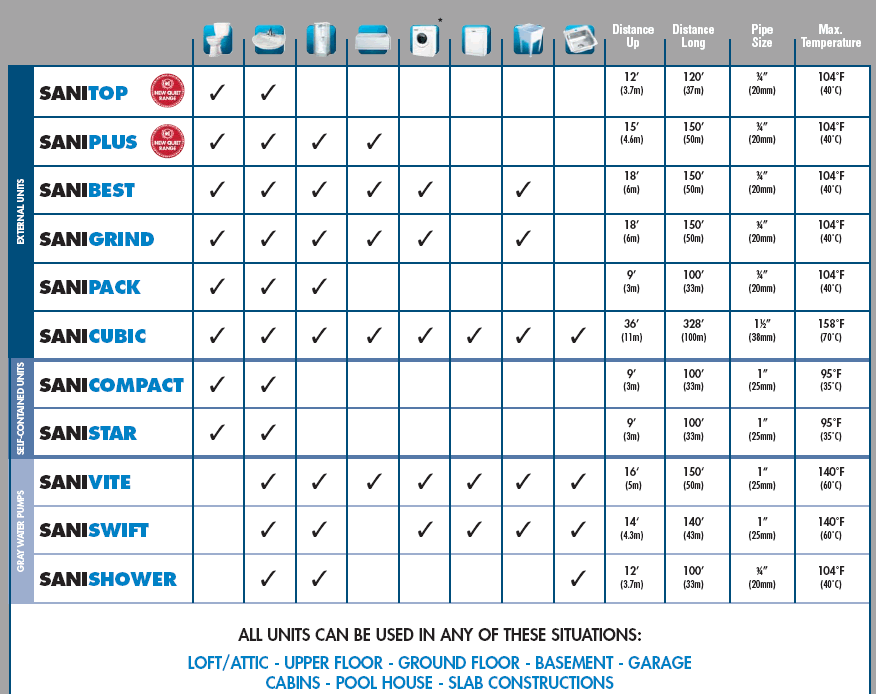

Не знам за мивка какви помпи си монтирал и на кой производител, но диаметъра е 20-25 мм. за стандартната на Sanyflo.А къртене за 32 мм в панел е сложно мероприятие.На въпроса как ще се скрие и как преминава вратата.Малко фантазия и: шкаф-кутия-окачен таван-кутия-канал в банята.Никой няма и да разбере Понеже не обичам да съм голословен прикачвам таблица.

щом така ги дават не споря.Аз монтирам само Sololift на Grundfos и изхода винаги го правя с 32 и не бих рискувал с по малък диаметър.Сега като се замисля в комплекта има едни гумени редукции и излиза че принципно си прав но както казах не бих рискувал. :partyman:
