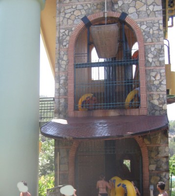

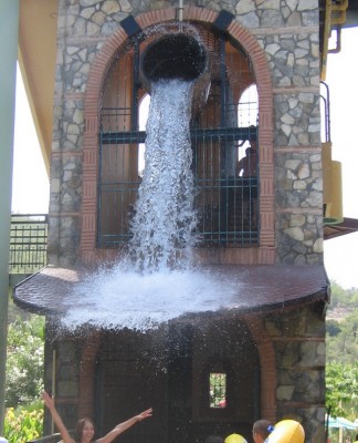

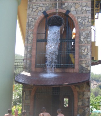

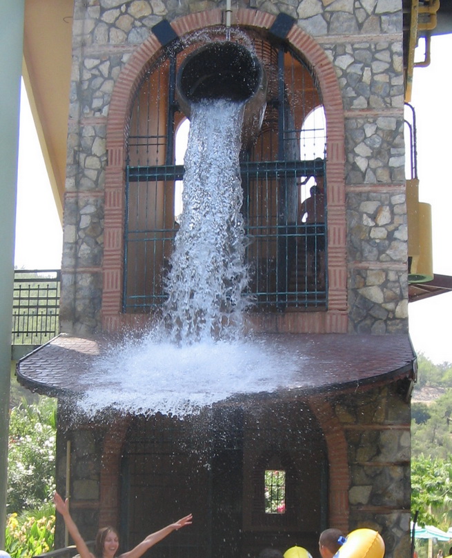

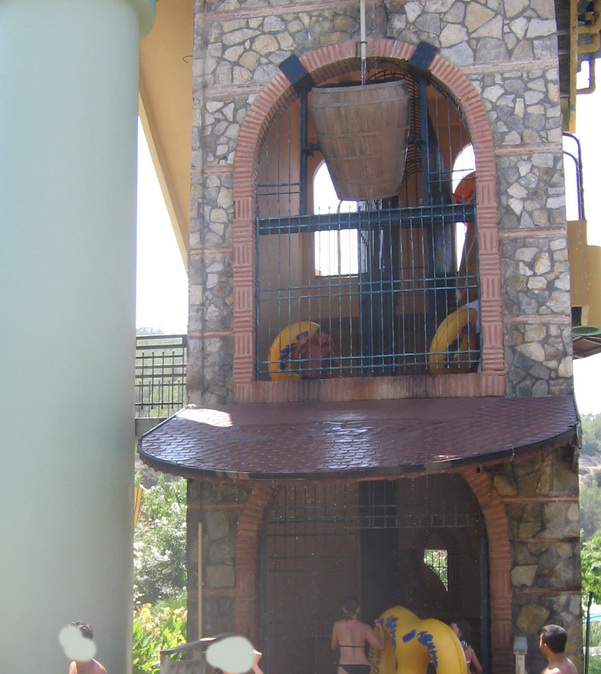

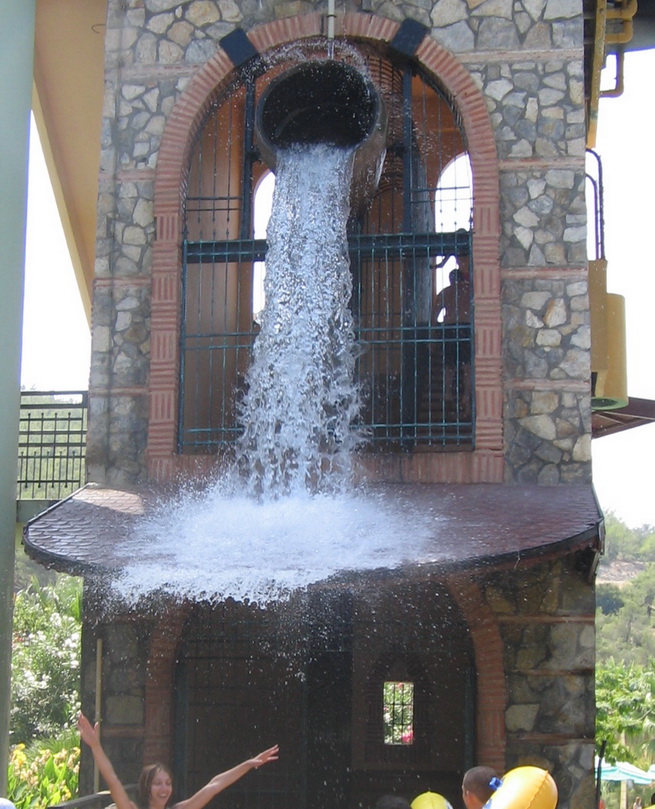

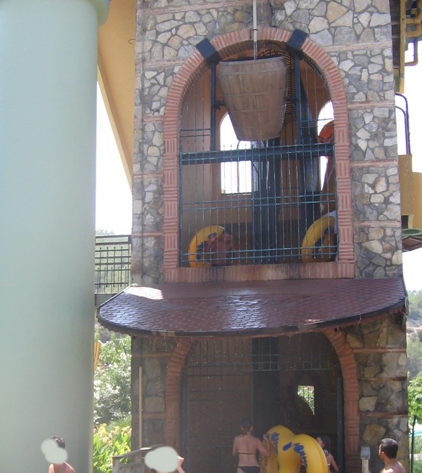

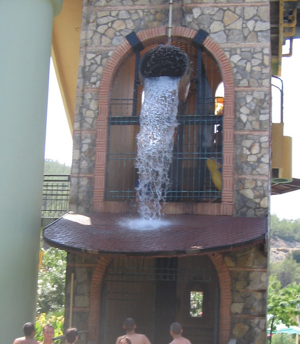

Все пак има и доста по-просто решение, което съм се чудел с години как би ми влезнало в полза и ето, че ще послужи евентуално на някого. Преди години в аквапарк Aqua fantasy в Кушадасъ се учудих на простотата на това "устройство"
Съда е с по-голям диаметър в горния край, и е закачен с изместен център на тежестта. Когато се напълни до определено ниво, центъра на тежестта се измества в горния край и съда се преобръща и излива рязко. Точно както в условието :wink:

Както и да е. Кофата с изместения център на Тани е най-простото и надеждно решение досега.
