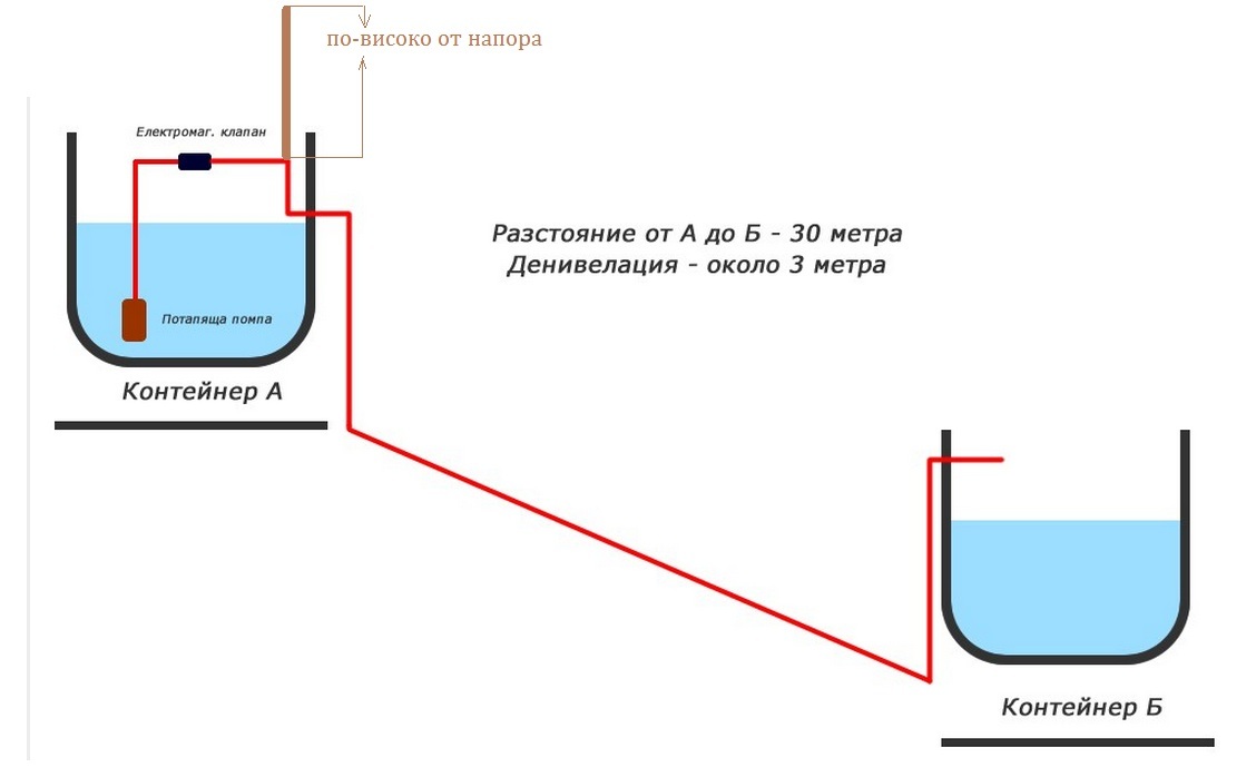

И защо просто не пробиеш леко напорната тръба над нивото на водата в горния резервоар за да прекъснеш сифонния ефект.
simoda - напреднал
В интерес на истината си го мислих и това. Не е проблем да опитам преди да тръгна да откачам вентила. Благодаря за препоръката.

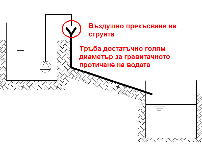

simoda непременно пиши какво си успял да направиш. Определено си прилича на следствие от
"сифонен ефект". И може да се направи/вземат мерки за механично "отсифониране", без да се разчита на ел.устройства. Примерно в най-горната точка, при задействане на "сифонният ефект" да "глътне въздух"(vacuum breaker) , може нещо самоделно като работи помпата да запушва , като спре помпата и се появи пониженото налягане вследствие от ... да отвори и пусне въздух.
Изображение , Изображение , Изображениеи подобни.
За друго което си мисля, че поради малката денивелация (то не е чак от такова значение, но при теб ще е по-лесно), да се сложи изкуствено съпротивление което пак ще прекъсне "сифонният ефект". Съпротивление, което чисто механично пречи и затваря при малки налягания. Примерно нещо с пружина или тежест.
Но ще драсна една схема, която си е дето се вика "типично прекъсване".
НО ! Пишеш Канализация това е малко по-различно като "съдържание" !

Привет на всички! Извинявам се, че не писах по-рано, но бях зает с други задачи.
@ Hoвoceлckи
Код: Избери всички
Защо трябва да има изобщо пома?
Първоначално нямаше помпа и отливника си работеше гравитачно. По-късно си направих капково напояване за декоративна градина, което се захранва от контейнер Б. В двата контейнера има помпи, които се управляват от контролери, а самите контролери си комуникират през WiFi за нивото на водата. Т.е. при определени условия контейнер Б казва на контейнер А : "Ей, пич, не съм поливал китките на жена му от 24 часа, а нямам достатъчно вода за един сеанс от 3 часа. Я пусни малко вода! Ха така... пусни още до горния нивомер. Готово, заспивай там...!"
Тъпото е, че двора ми е на баир и няма възможност за сонда. Контейнер A всъщност е един каптаж, който се захранва от кайначе с непостоянен дебит и за това всяка капка вода трябва да се използва рационално. Системата си работи вече 4-ти месец без проблем. Ако вали дъжд си почива и чака спадането на влажността на почвата под определени граници (3 сензора на различна дълбочина и вземам средната стойност). Ефекта за растенията е видим - напук на жегите това лято са свежи до безобразие.
Така де, отплеснах се. Ще се вслушам в съветите ви и в следващите дни ще действам, а после ще напиша кое е проработило.
