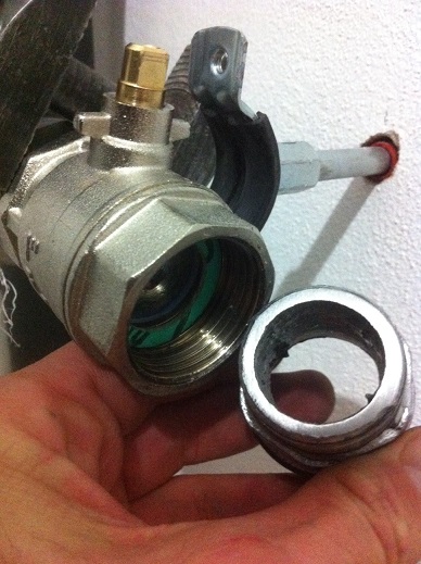

Ето как беше сглобката
Ето и снимка на челосания нипел-холендър и семерингата в крана. Заспа, чак ме е яд колко се мъчих

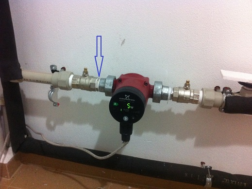

Днес напълних системата за първи път. За уплътняване ползвах само тефлонова лента на ролка от тънките. Досега съм навивал тефлон само един път и сглобката ми се получи от втория път. Това беше преди много години. Така, до 1 атмосфера всичко беше сухо. Манометърът взе бързичко да качва, а исках да е на 1,5 атм. Бегом да банята да спра пълненето, върнах се в котелното и гледам точно 1,5 атм. Почнах да оглеждам за течове. По едно време видях вадичка вода идва към мен
. Гледам единия холендър с вграден сферичен кран капе от горната страна. След това забелязах на още 4-5 места и се ориентирах към източване. Другите течове бяха от първия кран след водния филтър, от една поцинкована тръбичка 3/4, която се води "тръба за водомер" и ми отива към РС, от месинговото коляно (към тази тръбичка) на РС, от горния холендър на трипътния вентил ... та така с моя опит с тефлона
Даже протече крана за източване... каква ирония. Там е едно уплътненийце от някакво кремаво О-пръстенче. Натегнах с ключ 24 и това направо взе да пръска. Явно се скъса. Източих и разглобих всичко течащо, като запазих нетечащите сглобки. Утре ще ходя за някакъв уплътнител. Мисля да намажа със силикон, калчища и отгоре тефлон. От лепилата се страхувам че няма да мога да развия като протече, а имам поцинкована тръба за месинг, поцинкована за ППР с метал, месингови нипели за кранове и т.н.
На помпата има 3-4 навивки резба и не съм слагал нищо. Към нея в кутията имаше две гумени О-пръстени 1", а към купените холендри (като най-горе на снимката) имаше пък клингеритени. Реших да сложа клингеритените
и единия прокапа. Та на тези 3-4 навивки резба на помпата да сложа ли уплътнител и какъв? И кое уплътнение да сложа - гуменото О-пръстенче или това от клингерит? Взема да сложа и двете ... На трипътния вентил уплътнението е гумено О-пръстенче и от три едно прокапа. С какво да уплътня холендъра на трипътния?
