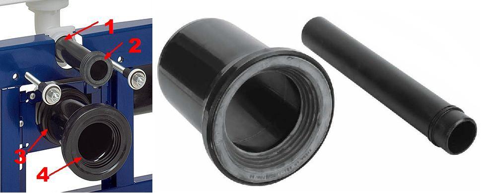

..така, след успешното демонтиране дойде ред и на това да разберем къде е проблемът?!след много мерки, теглилки и огледи..стигам до извода, че проблемът е чисто технически
самото място, където ляга уплътнението между "цукалото" и отходната тръба..много наподобяващо на чашка и самото уплътнение се явява слаба " връзка".образува се нещо, като джобче където се задържа вода.след време прокапва
възнамерявах да запълня това "каналче" където влиза част от уплътнението със силикон, но ми трябва такъв който успешно уплътнява връзка между гума и PVC. познанията и опитът ми във ВиК са ограничени, така че това намирам като добро решение, а и сравнително евтино!? самият монтажен кит струва около 25 лв. , ако реша да подменям всичко!
Бихте ли предложили други варианти?Благодаря за отделеното време!
п.п. само да добавя, чинията е " закачена" на стената отново, без силикони и подобни пълнители.тествам я от снощи за сълзене...е сълзи си

chapara написа:А разхлаби ли "цукалото?Не четеш м/у редовете![]()
После когато монтираш отбележи до къде влизат тръбите в чинията и малко по навътре намажи с полиуретанов уплътнител , така че при нахлузването той също да уплътни чинията и тръбите. Ако има и най-малкото не съосие тогава прокапва

AcidSun написа:п.п. само да добавя, чинията е " закачена" на стената отново, без силикони и подобни пълнители.тествам я от снощи за сълзене...е сълзи сиТова търсих да разбера дали си го оправил.
Това са типично изглеждащите Фабрични елементи, всяко друго различно изглеждащо нещо е или "върхова технология" или подменено от Немарливост. За мен може да тече/сълзи от тези четири точки.
* 3 и 4 може да ги провериш като сипеш вода с кофата
* 1 и 2 не се сещам в момента ...
Провери дали са "нормални" гумените уплътнения на всички местта. За дължината на скъсяване на тръбите, си има трик за точчно премерване/отрязване. Ако са объркани дължините си е проблем, но се гони точност около 1cm все пак.
Има вероятност и присъединителните размерите на тоалетното седало да не са точни или да не са кръгли, към структурата трябва да има упътване и там също да пише някакви числа и размери.
chapara
- Мнения: 10044
При 1 и 3, може да се е изтикал "О"-пръстена навътре. За да не се получава това се намазват детайлите с грес или с "Веро" и както по горе писах се поставя полиуретанов уплътнител така че когато мушкаш тръбите той да бъде подместен навън от частите, така че да уплътни.
При т. 2 може маншона да се измести и да не влезне в чинията до край. За целта се поставя промивната тръба в чинията и с нея се мушка в структурата.
При4. Долната отходна тръба се поставя в стуктурата и тогава се монтира чинията, като на чинията се намазва уплътнител.

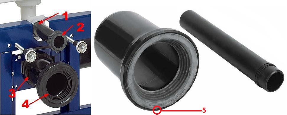

честита Нова Година на всички!Здраве и усмивки
проверил съм принадлежностите всичко си е наред. не мога да кажа само как ги е оразмерявал и подкасявал след това майстора, който го е монтирал.На снимката по- долу съм отбелязал къде е течът
, а именно позиция 5!зад уплътнението с широката периферия се получава "джобче", което събира вода и след известно време прокапва
