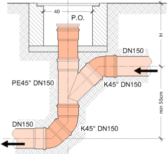

Много зависи каква ще е средната денивелация между началната и крайната точка. Ако не е много голяма, може и с един постоянен наклон. Но ако се получи доста голяма, ще трябва с различни чупки, точно поради факта че при голям наклон, водата ще замине, а подаръците ще останат.

Ако наклонът е твърде голям и/или ако тръбите са с твърде голям диаметър, то поради физиката от 5-ти клас, водата ще замине моменталически, а лайното ще остане
За дълбочината, 80 см приблизително, са границата под която не замръзва, поне по наще ширини, в Сибир май е друго
Много образователно се заформи, простияТ ми въпрос
Благодаря за разясненията. Горе-долу и аз това разбрах като по прочетох насам-натам. А все съм си мислил, че по-големият наклон ще благоприятства придвижването по тръбите. Нищо де, човек цял живот се учи. Покрай четенето попаднах на това
като идея за каскадите

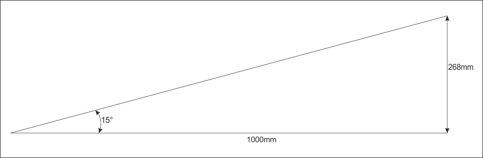

Идеята не е лоша, но измери си наклона за да знаеш колко е - ако е до 15 гр. няма да имаш проблем, но си остави ревизионни отвори все пак. Като гледам на снимката около тези градуси се въртят нещата.
infomar написа:
15 градуса колко процента са?

при c = 1 м, а = 0.259 м (синус от ъгъла)
при b = 1 м, a = 0.268 м (тангенс)
zdravcho - специалист
Така като гледам при наклон 15° деневилацията на 1м е 26,8см т.е. 26,8%
П.П. При да кажем идеалните 1,5% деневилация (1,5см на 1м дължина) ъгълът на наклона е около 0,86°
