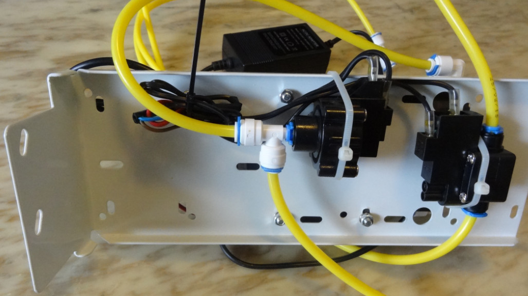

infomar
Соленоида с който ще спирам и пускам водата в системата.

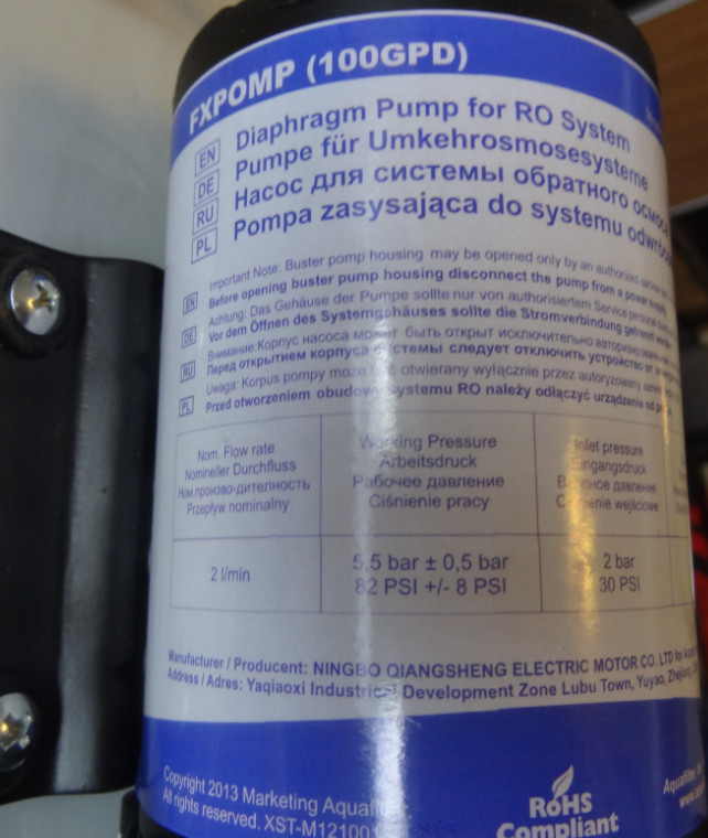

infomar

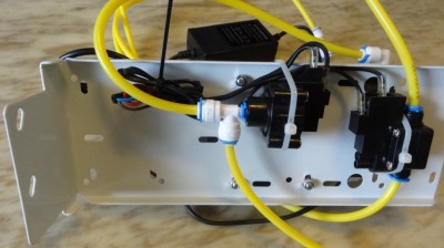

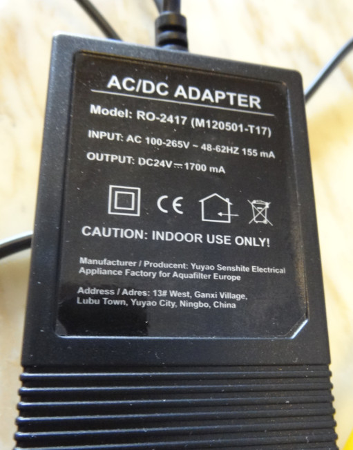

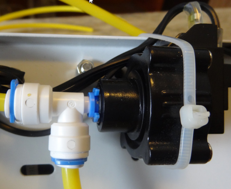

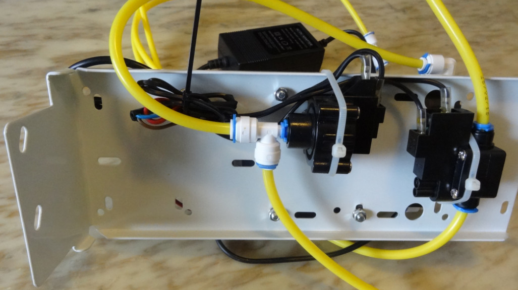

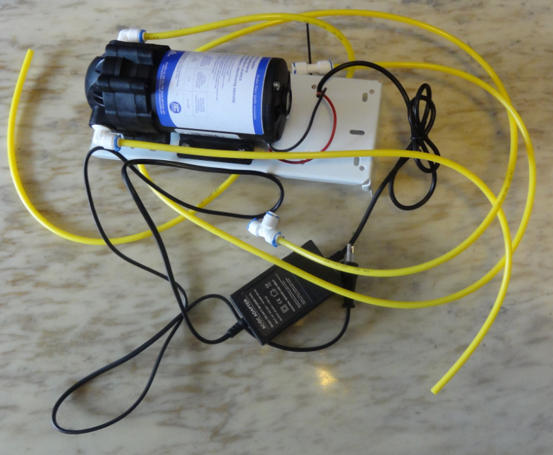

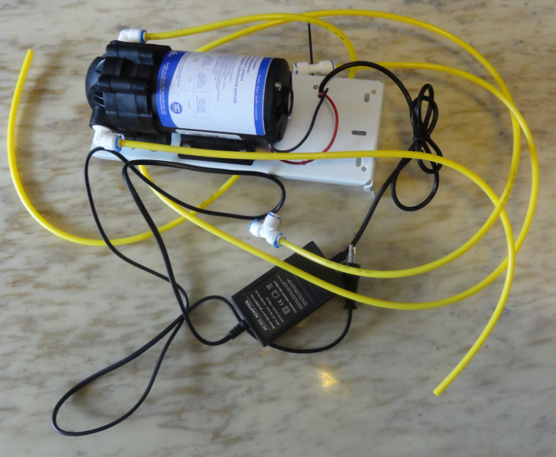

Помпа към системата:
Помпата идва с всички клапани и накрайници които са необходими. остава само да се свърже.
