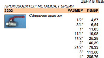

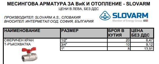

чет май 17, 2018 8:17 pmLazarGanev написа: Тц, китайски е, позаинтересувай се!Е, вероятно. Но може да има залежали тук-там и оригинал. Ама няма как да се знае.![]()
Шопите, които внасят Oventrop, внасят Bugatti, пак италиански, а също словашки и гръцки.
Screen Shot 2022-09-23 at 10.55.46 AM.png (71.21 KиБ) Видяна 1975 пъти
Screen Shot 2022-09-23 at 10.56.26 AM.png (37.72 KиБ) Видяна 1975 пъти
