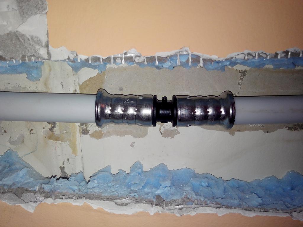

Някакъв вид пресфитинг. Накрайниците са метални, а черната свръзка е пластмасова.

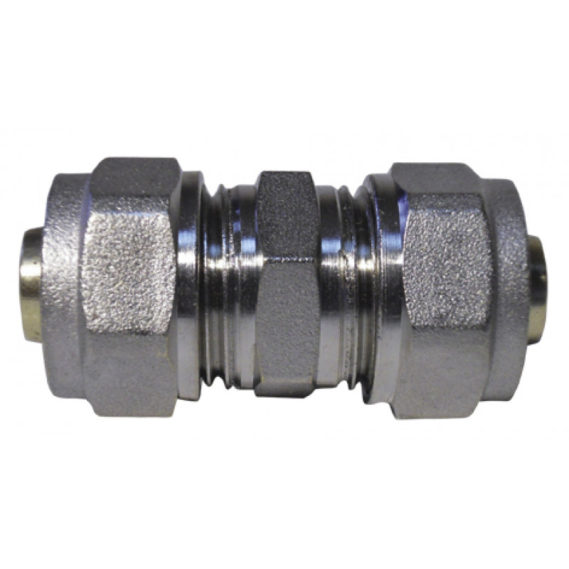

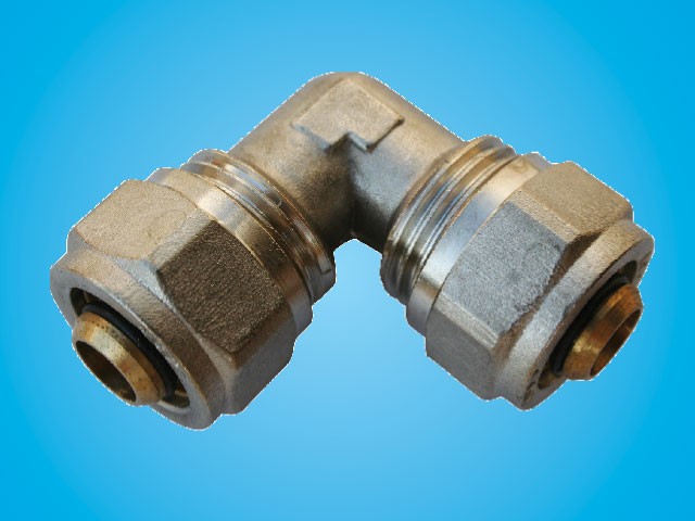

Благодаря, но нямах в предвид такова свързване. Според мен тая черна пластмасова втулка е рискова - може да омекне от температурата и е местно съпротивление с по-малък вътрешен диаметър. Има свързващи елементи, които имат в двата края резба, и тръбите се свързват чрез метална вложка и се стягат с холендрова гайка. По начина, както се стягат тръбите към радиатора. Накарай майстора да го направи така, както съм описал. За да нямаш проблеми във времето.

Имах в предвид ето това
или това
Със сигурност няма да даде дефект, пък... няма значение, че не разбирам.
или това

Да, и мен така ме консултираха, че холендерните фитинги с резба не се препоръчват за скрит монтаж.
Иначе по-подробна информация за този тип фитинг открих на този руски сайт:
https://www.duim24.ru/catalog/mufta_pre ... nco_16x16/
П.П. Фитингът е PVDF прес фитинг HENCO (белгийски).
polyvinylidene difluoride (PVDF)
