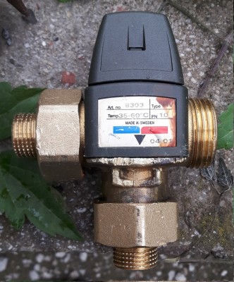

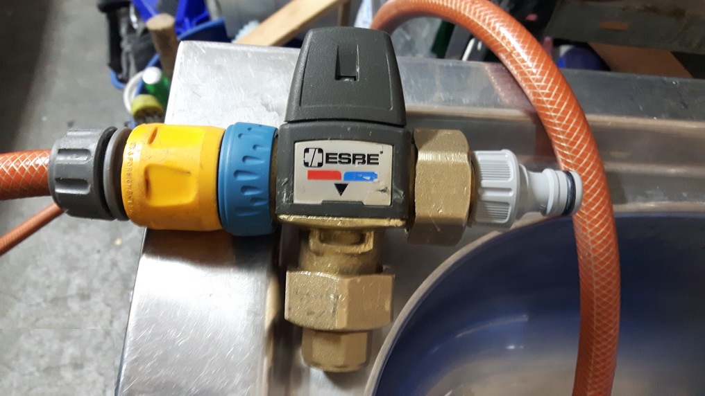

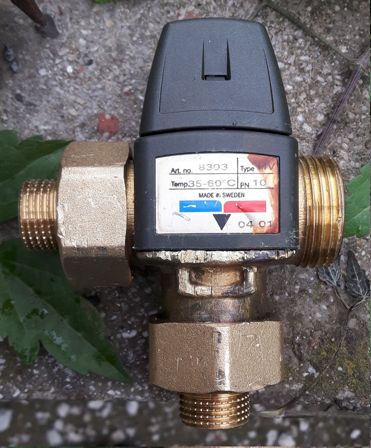

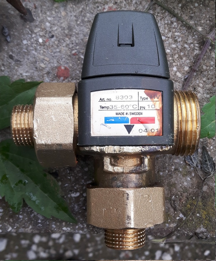

Провал с подмяната на стоманените фитинги. Не успях да уплътня термосмесителя. Три пъти се мъчих и все тече, ама направо шурти и не разбрах откъде :? За това го шунтирах и сега е без него. Като остане време ще го разучавам тоя термосмесител и защо не ми се получи уплътняването. Ползвах една холендрова връзка 1''-3/4" и две муфа нипел 1"-1/2". Ма явно много са дълги резбовите части на фитингите и не мога да го стегна или корпуса се е спукал, като го напъвах да махна стоманените фитинги от него. Пробвах с по няколко гумени и след това клингеритови уплътнение, стягам и па шурти.

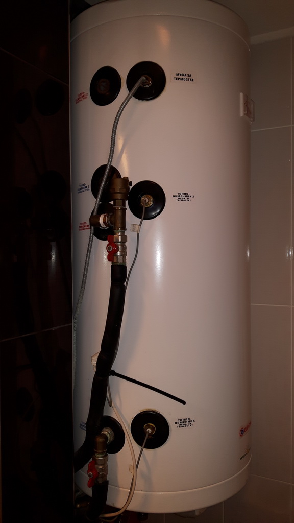

А и се прецака клапана на бойлера без да съм го развивал. След няколко проби, започна да изпуска водата от бойлера, а в началото държеше. Ще се наложи и него да сменям :x
За холендрите на 1/2" за уплътнения ползвах клингеритови, защото с оригиналните гумени не се получи. По съвет на Новоселски от една друга тема си купих уплътнителен конец на Локтайт. Е скъп, но много бързо и лесно се работи с него.

Интересно. Направих проба за херметичност у нас на клапана с навитите по него муфа-нипел 1"-1/2" и не прокапа на нито една от тези връзки, a при бойлера у сина цвърчеше и то не от едно място. Но развих и подмених гумените уплътнения с клингеритови по 3 броя, че резбата на муфите е в повече от дължината на резбата по клапана и с едно уплътнение, гайката опира в корпуса и не може да се притисне уплътнението.

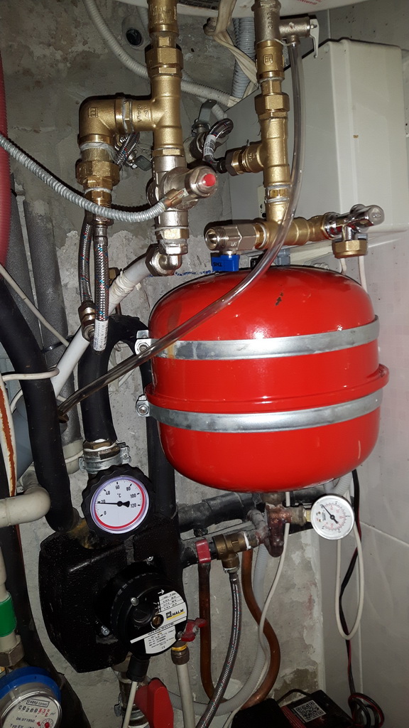

Този конец на Локтайт ще стане ли за уплътняване на резбите по фитингите, през които тече пропилен гликола :?
Замислил съм тези дъжовни дни да подменя двата крана към спиралата, защото изпускат капки през холендровата връзка. Пък може би и стоманените фитинги около тях. Единственото ми притеснение е при развиването на крана към медната тръба. Там е споена фасонна част -нипел, но много хилава ми се види, та ако изтърва контрата може да си докарам беля за нова заварка.
