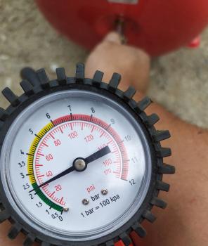

По принцип става като се сложи един пресостат и разширителен съд ,НО потопяемата не била пригодена за чести включвания и изключвания и това скъсяваложивота на помпата .Така ми казаха от магазина който ми продадох хидрофора . За сега каквото съм купил това ще слагам . А защо и какво е предназначението на въздуха в балона и защо да го спадна до 1.6 бар . ???
Не е ли по добре да е по напомпен ,даже си мислех да го напомпя още ,примерно на 3 бар.
Някъде четох че трябвало да е напомпен на толкова колкото включва помпата . Т.е. ако го оставя така ще включвна на 2.2. а ако го спадна на 1.6 бар ще включва на 1.6 ? Не се ли регулира включването от пресостата

Налягането на въздуха трябва да е мааалко по-малко от налягането при което включва помпата, т.е. 1,5 бара е добре

ср юни 03, 2020 9:18 pmLazarGanev написа: Ами това си е твое правоБлагодря . Значи ще гледам на манометърана колко включва и примерно ако включи на 2бар.ще наглася налягането на балона на 1.8 бар. Това го разбрах . Тръбите вече са купени и монтирани ,като без да изкам донякъде съм спазил правилото на изхода да е с по малък диаметър . А тръбата която е след изхода е и заровена на 50см под земята, като общата дълнина на трасето е 48м.под земята и 6.3м вертикално в шахтата . Варианта ако трябва да намалям диаметъра на ф25 е само няколко метра след помпата и после пак си минава на ф32 .. Смукателната част обикновено се прави от ППР, а нагнетателната - от ПЕ. Ако двете тръби са ф32, то се получава така, че светлото сечение на входа е по-малко от това на изхода на помпата, заради дебелите стени на ППР тръбите и кавитацията е сигурна! Максималния дебит на помпата е 3 кубика, който спокойно може да бъде осигурен и през тръба ф20, тъй че и ф40 да сложиш, дебитът ще е пак толкова. Напорната помпа работи много по-спокойно със съпротивление на изхода

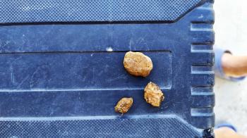

maxuel82
- Мнения: 624
Помпата тръгна и то от първия път без проблем ,като преди това изкарай малко пясък и тези камъчета
които бяха застанали точно в пластмасата дето е пред турбината . Интересното е че почти на 99% съм сигурен че при мен няма как да са паднали тъй като краищата на тръбите винаги ги затапвах а когато спусках помпата в шахтата си имаше две пластмасови тапи на входа и изхода. И така изчистих хубаво пясъка и камъчетата и затворих капака на турбината . Свързах смукателната тръба и преди да свържа изходната тръба напълних с вода .Закачих изходящата тръба и включих и "О" чудо . Водата веднага бликна . Оставих да поработи и после спрях крана и след малко изключи . После рзвих леко крана и слезнах да гледам манометъра . Когато налягането падна на около 1.6бар помпата включи и на 2.5бар изключи . Дори по скоро на 2.4 изключи . Пак премерих налягането в балона и ето какво показва манометъра
Не знам дали щото трасето е дълго, но на чешмите налягането ми се струва рехаво особенно в момента преди да включи помпата .
