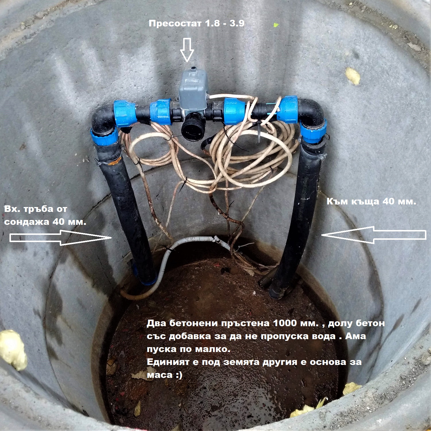

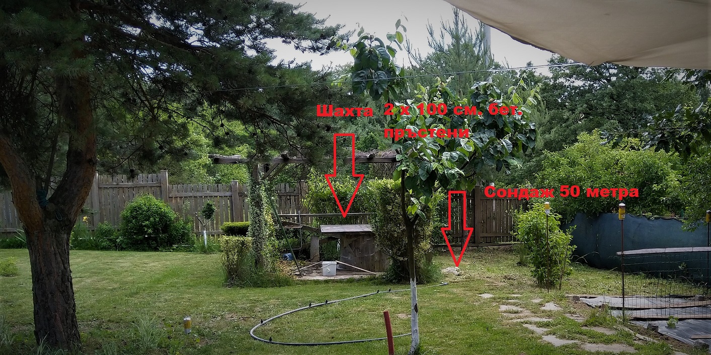

kr1100 - майстор

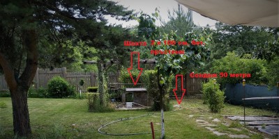

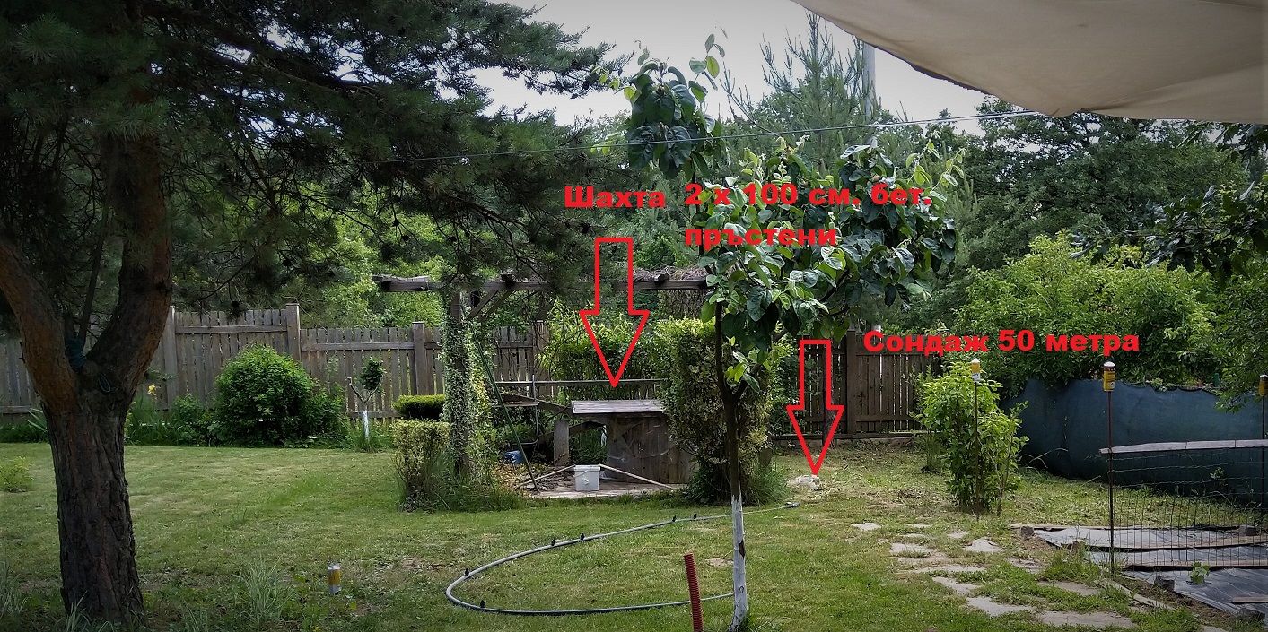

вт авг 11, 2020 10:13 pmUzUrp470r написа:
Сондажа не е в шахтата и кабелите не минават през нея. Като цяло се стремя да избегна до колкото се може шахтата, защото както споменах е доста влажна през цялата година особено когато е по студено и има конденз.
Шахта до сондажа.

ср авг 12, 2020 9:21 amkr1100 написа:
Шахта до сондажа.
Точно - сочно :)
