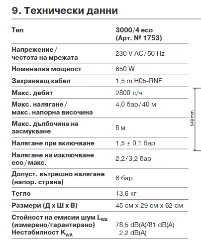

Вземи си прочети инструкциите към помпата. Там пише, че при max изключва на 3.2 бара, а при min на 2.2 бара.
GTodorov96 - помощник
съб май 01, 2021 3:56 pmbrum написа:

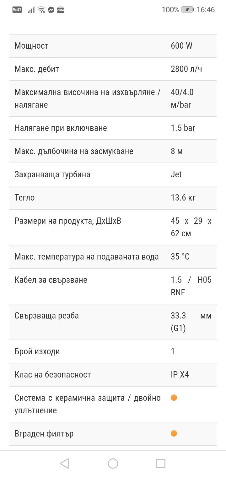

Книжката съм я чел няколко пъти и за налягане пишеше че разликата е 0.5 бара от min до max. В магазина ми каза, че е до 4 бара.Явно има някакви разминавания в книжките онлайн и тази в кутията. Тък в технически характеристики дири пише 600w при теб пише 650w :-D

За помпата се продава като готов детаил смукателен макуч пак на този производител. .Постави пресостата на еко и виж дали няма да е по малка разликата.Колко е напомпан балона.https://bauhaus.bg/smukatelen-markuch-gardena/p/31409

съб май 01, 2021 4:55 pmGTodorov96 написа:
.... В магазина ми каза, че е до 4 бара......
Еми да,де-това са пиковите възможности на самата помпа.Но това не означава,че може да се ползва на 4 бара-също като максималния дебит,това е само стойност,теоретично възможен максимум. И затова са избрали тази помпа за хидрофор,работещ до 3,2бара,за да има резерв.От това налягане нагоре дебита вече е толкова малък,че няма смисъл да се ползва..Ако е малък запаса на вода в балона и включва прекалено често,слагаш по-голям балон,а не вдигаш налягането на помпата.
Ако ще разбереш по-лесно- той и двигателя на колата ти има максимална мощност еди колко си коня,но не го ползваш никога на тази мощност,нали?И дори и да я развие,каква полза от това.
Оптималното,нормалното,рентабилното натоварване на всяка машина е съвсем различна стойност от максималната,но винаги се обявява максималната...
