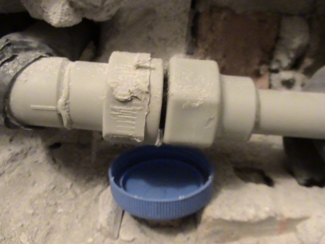

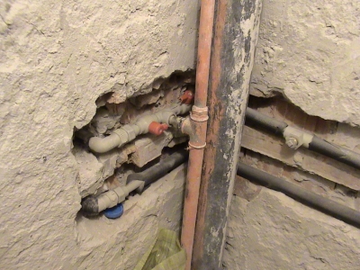

Вчера приключих с подмяната на тръбите, но се появи едно проблемче. Едната от връзките със старите тръби се появиха капки. Отначало за една вечер капнаха около 10-15 капки. Сега обаче вече няколко часа стои само една капка. Та се питам, дали да не изчакам още малко и да видя, дали ще спре напълно или да режа и да лепя наново. Хич не ми се ще второто, защото пак ще трябва да къртя - писна ми вече. Или нещо друго?

Според мен на тия два фитинга мястото им не е нат изобщо и е безпредметно и без рязане няма да се разминеш. Аз бих отрязал на тия две места и направо с едно коляно и една муфа на дългата част на тръбата си правиш сглобката. Ако е трудно да мръднеш тръбите за да завреш лепачката нагряваш първо муфата за двойно време примерно около 16 - 20 сек- и после за около 5 сек. тръбата и ги слепваш.
Ако са кълчища на тая връзка може и да закисне и да спре да капе!
