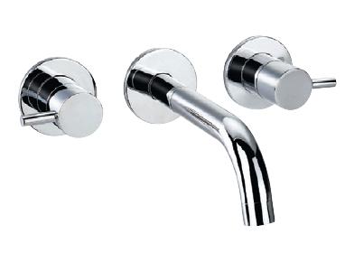

ср юли 06, 2022 9:55 amswenstyle написа:
баня, смесители вградени в стената на гипсокартона, хидроизолацията е намазана, плочките са започнати да се лепят, вземам мярка за отвори на плочката през която минават смесителите и изхода за ръчние душ и изхода за душа не е в линията на смесителите. Макар и 5 мм, аз ги виждам.

аз имам всичко на всичко 20 мм, най късия ексцентрик който успях да купя е 35 мм
n_a написа:
Това ще го оправят ексцентриците на смесителя
струва ми се че тези смесители нямат ексцентрици 3-те части са отделни корпуси, само на чучура в примера по-долу може да се сложи ексцентрик, прилагам примерна картинка
на Виега има месингови удължители с дебели стени, ще подотвя еидн такъв да чака за започване.
