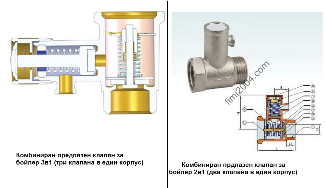

Разлика в клапани за бойлер 2в1 и 3в1:

ср мар 08, 2023 5:35 pmkozl написа:
И?
kozl - майстор
Ако разбираше от чертежи нямаше да има "И?".
И на външен вид клапаните 3в1 и 2в1 са еднакви.
В съдържанието има разлики. В левия има 3 вградени клапана, в десния 2 вградени клапана.
Този клапан където е чучура #1 е предпазен клапан (еднакъв и при 3в1 и при 2в1) и отваря когато налягането на водата към бойлера превиши заводски настроеното на клапана. Това е най важния клапан, който осигурява защита против експлозия на бойлера Аз много отдавна не съм виждал такъв клапан с врътка за настройване. Преди към 40 г. имахме такъв на бойлера, но с въртене на врътката може да се настройва макс до 8 бара. Т.е. може само да намаляваш налягането, при което ще протече клапана под 8 бара. Обратното - повишаване на налягането на отваряне на клапана над 8 бара е опасно за бойлера и за тези, които би засегнала експлозията на бойлера. [-X

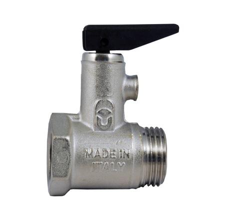

Има клапани с лост за периодично промиване и проверка за запушване на клапан #1, чрез повдигани или завъртане на лоста спрямо положението на снимката:
Клапан #2 е ОК (Обратен Клапан). Не позволява движение на водата в посока изтичане от бойлера. Предпазва от изпразване на бойлера в случаи на спиране на студената вода по захранващия водопровод и източване на водопровода. Това е втория по важност клапан, който е с цел против създаване на предпоставки за наличие на обем свободен от вода и образеване на пара в балона на бойлера и е заложен също от съображение да не остава нагревателя да работи без водно покритие (на сухо). И точно клапан #2 не позволява движение на водата от бойлера към водопровода захранващ бойлера. Обаче това важи докато е изправен клапана. Защото съм имал случай при смяна на мека връзка на студената вода и протече плез клапана. Та клапан #2 беше заседнал в отворено положение и все едно го нямаше И последва и смяна на комбинирания клапан за бойлер.
Клапан #3 е добавен във версията 3в1 със замисъл да позволява контролирано движение на водата в посока от бойлера към захранвощия водопронод. Контролирано движение означава, че този клапан няма да позволи източване на бойлера. Това е диференциален клапан и се отворя когато налягането на бойлера превиши налягането в захранващия водопровод с Делта Р разлика в наляганията пред и след клапана. И тази Делта Р разлика, която трябва да е по-голяма от статичното налягане на водата в балона на бойлера не позволява изпразване на бойлера при изпразване на захранващия водопровод. Но пък позволява движение в обратна посока и изравняване на налягането в бойлера с това във водорровода до Делта Р разлика м-у двете налягания. И точно в това е идеята да се ползва обема на захранващия водопровод, включително градския водопровод като РС (разширителен съд). Обаче това е възможно в случаите, когато няма регулираща арматура по водопровода, възпрепядстваща обратното движение по водопровода и налягането във водопровода не е по-голямо от настроеното налягане на клапан #1 + Делта Р налягането. На практика за работеща "3в1 система" трябва налягането в захранващия водопровод да е под 6,5 бара. В много райони налягането в захранващия водопровод се увеличава нощно време, когато масово намалява консумацията на вода и тогава и клапана 3в1 прокапва.

чет мар 09, 2023 8:08 amkozl написа:
Ок, благодаря за изчерпателния отговор. Не разбрах, ако се лиша от една допълнителна защита, която предоставя 3в1 клапана и сложа 2в1 ще елиминирам ли капенето?
Логиката ми е, че щом се предлага 2в1 клапан за бойлер, то той, би бил достатъчен да защити бойлера?
